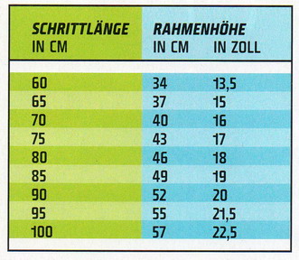

Сообщение #210706 » 04.06.2012 13:55
держи

Сообщение #210775 » 04.06.2012 23:11
спасибо) подскажи,в Донецке есть продажа байков CUBE? хотелось бы все таки примерять.... По таблице нужно барть 20" , т.к. длинна ног 89 см, но представители с офф сайта Куб говорят,что скорее всего подойдет 18". совсем запутали - нужно обязательно мерять

Сообщение #210788 » 05.06.2012 00:17
18 в самый раз :o

Сообщение #210792 » 05.06.2012 00:39
propaja, я бы 20 взял. если великовата будет, то можно вынос короче и штырь подседельный опустить, хотя я думаю, что 20 будет в самый раз. на длительные дистанции поприятней ехать тебе будет. ну а так смотри сам, в зависимости от того как ездить будешь. 20 будет более универсальна по настройке, а с 18 можешь напариться. а может и 18 будет тебе самый класс, тут еще надо на геометрию твоего тела смотреть ;)

Сообщение #216729 » 10.07.2012 12:54
Размер нужен - 18
Созвонившись с автором, узнал что тот уже является счастливым обладателем Кубика с правильным 18м размером)
