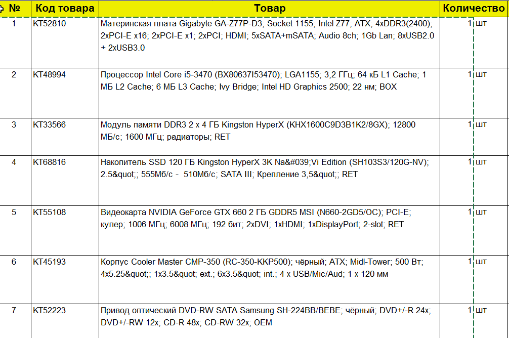

Помогите подобрать конфигурацию системника
Сообщение #269763 » 15.09.2013 11:38
Там, кстати, на комтехе в описалове кажись ошиблись - кэши и 3330 и 3350 должны быть одинаковые.
Алексей, если планируешь сильный разгон, то процессорный кулер надо будет ставить на теплотрубках.
Сообщение #269765 » 15.09.2013 11:45

Сообщение #269766 » 15.09.2013 11:45
bloodvar писал(а):версия без ГП
я все никак не могу понять, для чего ГП в проце. Может быть он помогает видеокарте? Или реально бездействует?
Сообщение #269768 » 15.09.2013 11:50
Alexey_st, если будет разгон, тогда бери проц с индексом К.

Сообщение #269771 » 15.09.2013 12:43
Alexey_st, Не вижу смысла в разгоне. ИМХО. не менее 95% времени камень все равно простаивает. Прироста будет пшик, а вероятность выхода из строя камня повышается. Как по мне, то это тоже самое что вкручивать на скорости 18 км/ч с каденсом 200 на пониженных передачах впустую нагружая мышцы или ездить на машине на максимально допустимых оборотах - движок прослужит гораздо меньше. :pardon

Сообщение #269772 » 15.09.2013 12:48
bloodvar, да, но тут же нет трущихся частей, разве что электроны бродят и трутся друг об друга :)
Насчет прироста частоты у процессора ты наверное прав, но ведь там кроме процессорной частоты еще поднимается частота на шине, что собственно и должно давать эффективный прирост производительности. или я не прав?
Сообщение #269775 » 15.09.2013 13:09
Alexey_st, кроме снижения стабильности это приводит к повышению температуры на проце, чипсете, памяти, что негативно сказывается на оборудовании и требует более дорогой и продуманной системы охлаждения чем стоковая. Так же нужно учитывать как производят процессоры и как они получают определенную маркировку. Если в кратце, то если бы этот камень прошел заводские тесты стабильности на более высоких частотах - они бы его продавали как модель повыше, ну и как следствие дороже. :)

Сообщение #269785 » 15.09.2013 18:23
bloodvar, камень не так то легко сжечь как кажется. Особенно если разгонять постепенно. Как только поймаешь глюк и зависание - значит достигнут предел.
Сообщение #269787 » 15.09.2013 19:19
Alexey_st, Дядька, решай сам. Просто я не вижу смысла "ходить по краю" стабильности системы... :pardon

Сообщение #269808 » 15.09.2013 23:36
Ну встроенная видяха понятно зачем - для всех, кто не играет в топовые игры и не особо нуждается в GPGPU.
Ты практически нахаляву получаешь вменяемую (но без претензий) видяху.
Вариант спарки встроенной и внешней теоретически возможен, но на практике там вроде как-то не срослось.
В "игровых" ноутах с двумя ГП, работает система переключения: в офисном режиме работает встройка, а когда запускаешь игруху - работа переносится на дискретную. В итоге экономия электроэнергии - отдельная видяха жрёт энергию только когда это реально нужно. Как оно там и в каких комбинациях работает на десктопах, боюсь наврать, давненько и по диагонали тему копал. Обычно ставят внешнюю видяху, втыкают туда моник, а ГП в проце вроде превращается тупо в балласт.
