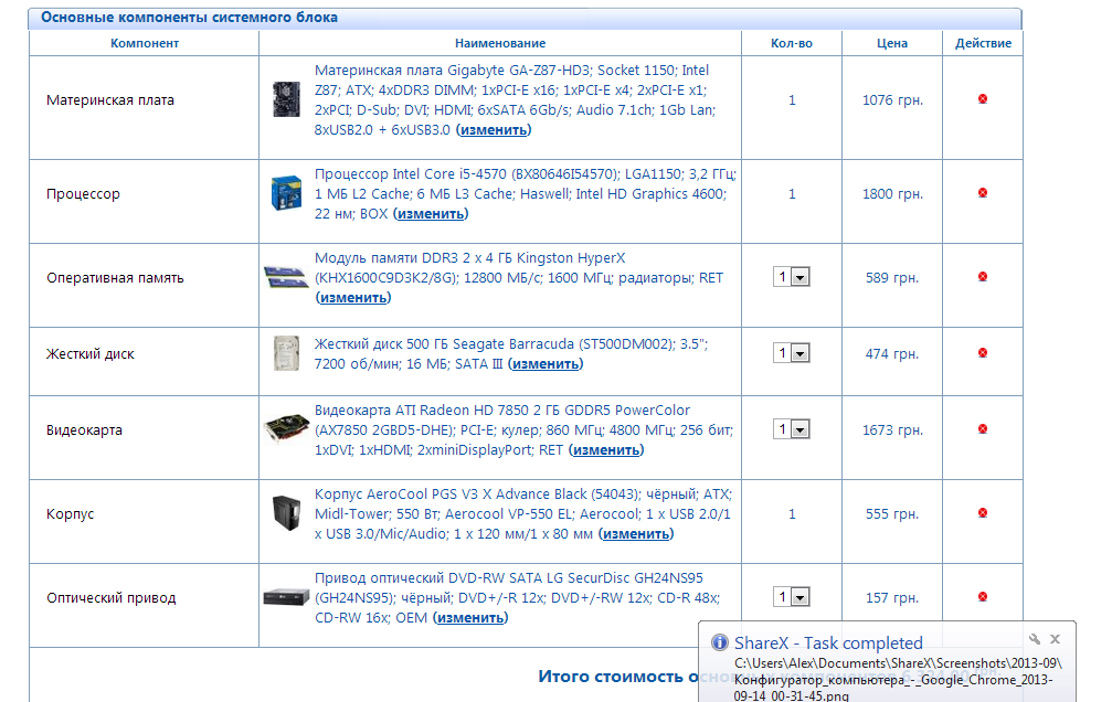

Сообщение #269633 » 14.09.2013 01:34
Ребята железячники, гляньте пожалуйста на такую конфигурацию.
Достаточно ли она сбалансирована, нет ли в ней узких мест когда одна железяка будет умирать, а вторая не сможет раскрыть свой потенциал.

Сообщение #269647 » 14.09.2013 08:19
Alexey_st, я бы вместо 7850 взял бы http://hotline.ua/computer-videokarty/msi-geforce-gtx660-n660-tf-2gd5oc/ такую или http://hotline.ua/computer-videokarty/msi-geforce-gtx650-ti-boost-n650ti-tf-2gd5oc-be/, что в принципе и сделал (660), тем более она тише и греется меньше, а пауэр-колор не самый лучший производитель видеокарт. А вообще какие цели преследуются? +1 к ССД

Сообщение #269650 » 14.09.2013 09:27
AndreiАндрей, спасибо за совет по видеокарте, учту это мнение.
-1 к SSD, поскольку по работе очень много мелких файлов, и постоянные их апдейты. Вроде я слышал это не очень хорошо для таких дисков, они быстро умирают от такого.
Цели: программить, летать в MSX

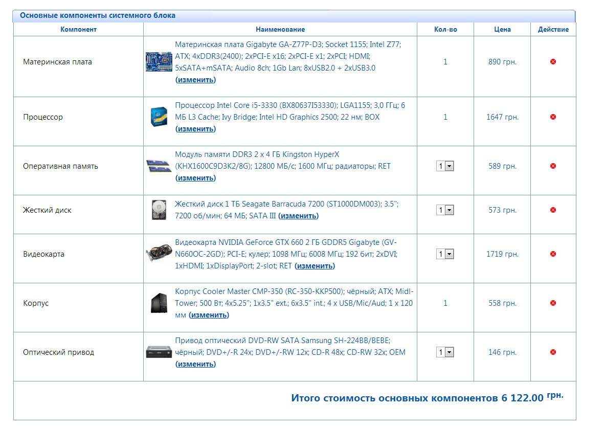

Изменил конфигурацию:
1. Теперь на сокете 1155, т.к. не хочу переплачивать за возможность будущего апгрейда. Покупаю комп на 7-10 лет (Мне мой старый комп верой и правдой служил 7 лет, в нем еще стоит один из первых первый коре дуо процессоров. И я хочу сказать, что комп этот до сих пор актуален, но надо двигаться дальше).
2. Изменил видюху.
Оцените опытным взглядом, нет ли здесь дисбаланса по железу?

Сообщение #269755 » 15.09.2013 11:04
AndreiАндрей, спасибо за советы по корпусу, учту их.
Возник вопрос по поводу проца http://comteh.com/products/detail/Core_ ... 51040.html
Там написано что в нем интегрированная графика Intel HD Graphics 2500. Это сбило с толку, я что переплачиваю за ненужный функционал? У меня же ведь будет видеокарта?

Alexey_st писал(а):я что переплачиваю за ненужный функционал?
Да. Можешь чуть сэкономить и взять i5-3350P без графики.
Это если ты только в комтехе будешь брать. Если сравнить минимальные цены вообще по Украине, то окажется, что 3350P будет дороже гривен на 20 чем 3330.
Сообщение #269760 » 15.09.2013 11:25
Alexey_st, пожалуйста - http://comteh.com/products/detail/Core_i5-3350PBX80637I53350P_KT58954.html версия без ГП, на 100 MHz быстрее и на почти столько же дешеле. :)

Сообщение #269761 » 15.09.2013 11:30
rexen писал(а):Или кто-то разгоном будет заниматься
Будет. Потому и беру мать на чипсете Z77.
