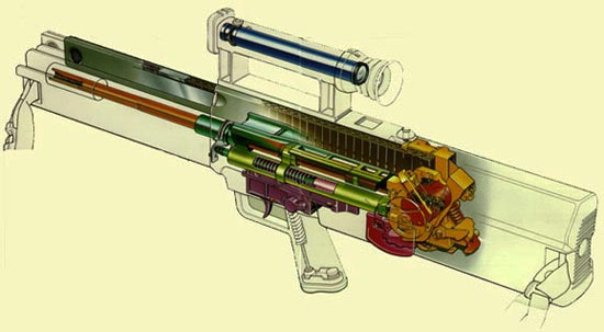

Велорадиатор писал(а):ВопервЫх американцы это уже сделали для своих 5.56
Где читать?
Велорадиатор писал(а):Какая разница выталкивать целую гильзу или лушпайки
Гильза выталкивается целиком, а лушпайки засоряют механизм, затрудняют подачу.
Велорадиатор писал(а):Во первых это не буллпап. Автоматика располагается как-раз над рукояткой управления огнем, магазин с патронами и ствол вынесены вперед. то-есть за рукояткой только легкий приклад.
Автоматика располагается за пистолетной рукоятью, как и казенная часть ствола.
Видишь поворотную камору на схеме? Вот УСМ как раз за ней, ближе к плечу. Так-что это именно булл-пап, с нетипичным расположением магазина.

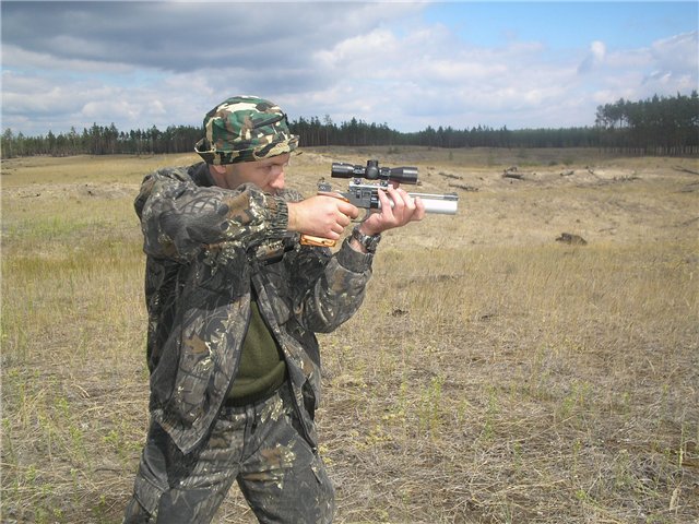

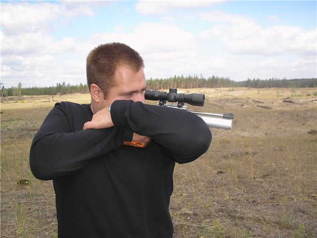

Есть вопрос к любителям этого дела. В пиндостане достаточно распространена охота с револьвером, причем ИМХО у них это дело доходит до извращенного фанатизма. Но дело не в этом :) Есть револьверы с оптикой - как они ими пользуются? Ведь если его на вытянутой руке держать - что в этом окулярчике рассмотришь-то? :?
Сори если спрашиваю банальные вещи, я в этом не специялист, но интересно

Есть специальный класс оптических прицелов. Это т.н. "пистолетные прицелы".
Их особенность заключается в том, что фокусное расстояние их окуляров намного больше, чем у обычных "винтовочных" прицелов.
То-есть выходной "зрачок" прицела (exit pupil) находится на приличном расстоянии от окуляра, позволяя "ловить" этот зрачок на расстоянии вытянутой руки. Ну и зачастую эти прицелы небольшой кратности, т.к. чем выше кратность, тем меньше диаметр выходного зрачка, и тем труднее удерживать свой зрачок так, чтобы четко видеть во всем поле зрения прицела.
Но на охоте с револьвером, имхо, гораздо полезнее и удобнее коллиматорный прицел. Закрытый вариант которого, кстати, напоминает оптический прицел.

Где читать?
Вот вырезка из текста
Перспективная винтовка должна обеспечить экономию массы оружия на 20% по сравнению с М16А2 и М4, что в сочетании с разрабатываемыми в настоящее время 5.56мм патронами с легкой композитной металлопластиковой гильзой может в прямом смысле облегчить жизнь будущих пехотинцев Вооруженных сил США.
, вот ссылка на текст http://world.guns.ru/assault/as61-r.htm
В G11 следующий патрон выталкивает огнеупорный колпачок, несгораемые остатки пороха, и прочую шелуху из патронника, которые при наличии гильзы кстати не будут оставаться на его стенках. Это еще один плюс гильзы. У G11 (в конце концов) с безгильзовыми боеприпасами проблем не было а тут с гильзой еще надежней будет.
В G11 да действительно, но я вооще-то говорил о своем автомате, у него рукоятка расположена прямо под патронником. Поэтому основная масса винтовки будет перед рукояткой управления огнем, поэтому гильзы будут выпадать сквозь рукоятку и поэтому будет возможен складной в сторону приклад.
И вообще, у G11 ствол 540 а у меня 400... то-есть в компактности уступать моя винтовка не будет.

Велорадиатор писал(а):В G11 да действительно, но я вооще-то говорил о своем автомате, у него рукоятка расположена прямо под патронником. Поэтому основная масса винтовки будет перед рукояткой управления огнем, поэтому гильзы будут выпадать сквозь рукоятку и поэтому будет возможен складной в сторону приклад. И вообще, у G11 ствол 540 а у меня 400... то-есть в компактности уступать моя винтовка не будет.
Прикольно. Дашь свой автомат "на пощупать"? :lol:
