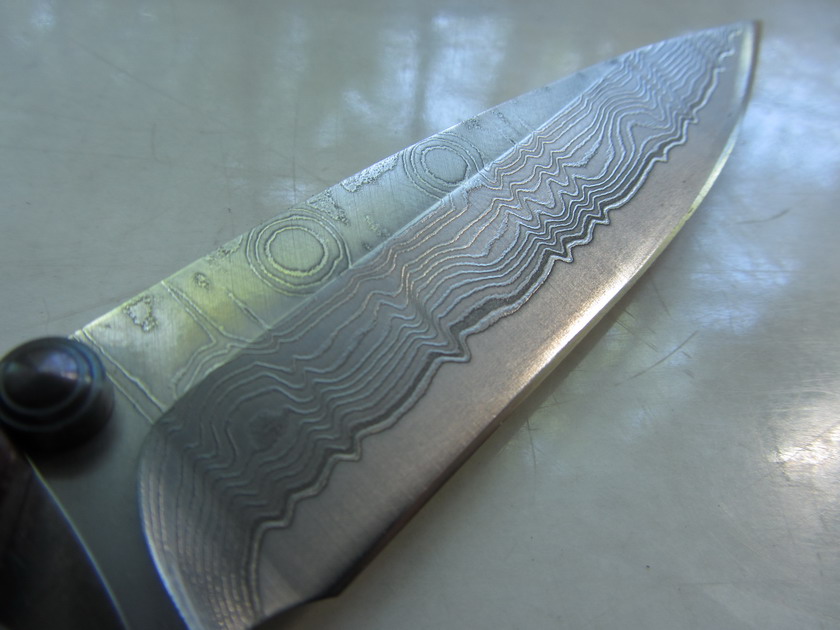

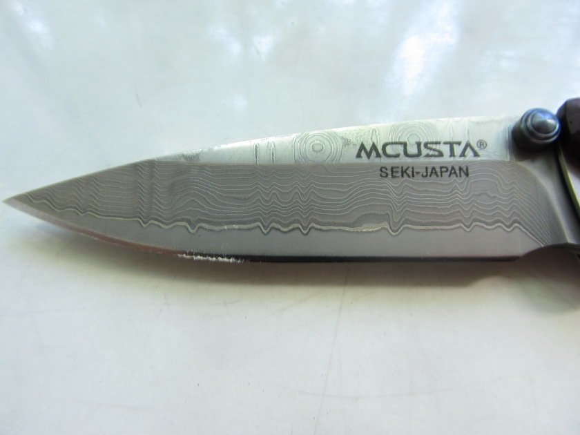

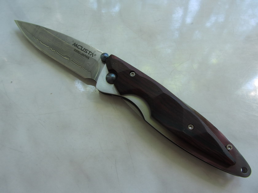

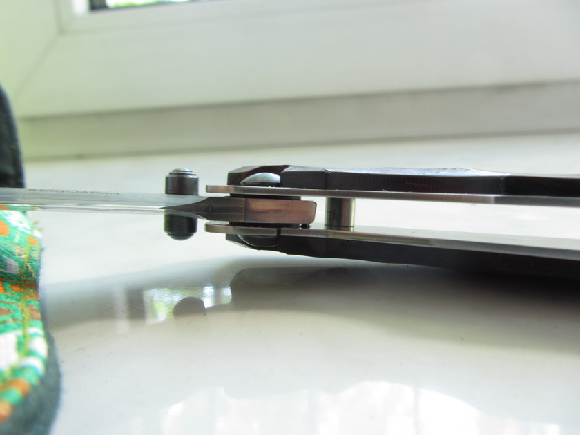

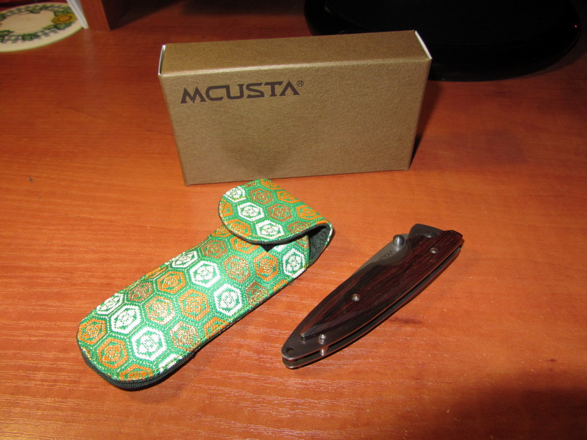

Вот через "заграницу" долгими путями из японии в штаты и потом сюда, получил данное чудо.
Фирма Мкуста делает ножи чуть менее 50-ти лет. Данная модель называется MC-71D - Kasumi
http://www.mcustaknives.com/Page2.html
Сталь VG10
Углерод 0.95-1.05
Хром 14.5-15.5
Кобальт 1.4
Молибден 1.05
Ванадий 0.1-0.3
Марганец 0.5
Кремний 0.6
Сера 0.03
HRC 59-61
Плюс два слоя ламинирования дамасской
На рукояти дерево Кокоболо
