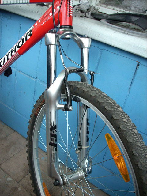

вилка была б/у, и стояла видимо на веле невысоким стаканом рамы. а у меня мало того что вел из серии Author Logic series (у них стаканы высокие) - так ещё и размер рамы - 21" - это считай +2 см к высоте стакана по сравнению с 19" рамами. поэтому у штока вилки была критическая недостача длины - не удалось не только ни одного кольца положить - но даже рулевеую посадить со всеми шайбами как надо! :lol: иначе бы вынос цеплялся всего за 1.5 см штока... :shock:
почему мне не сказали об этом сразу - неясно... я бы вилку новую взял, денег не жалко вроде... ну ладно, проехали.
всё закончилось приобретением ниже-сфотанного девайса (Suntour XCR 120mm)
P.S. Доволен, как слон.

Аутор Солюшен классный байк :o Если брал в стоке тогда непойму откуда проблемы с тормозами ,там ТЕКТРО в стоке (одного класса с Шиманами) и проблем никогда с ними не возникало, или предпродажная замена тормозов имела место:)
А вот вилку ты зря брал 120:( в стоке стоит 80мм значит геометрия рамы максимум на 100 расчитана( это канечно не сильно важно если ты под 100кг весиш:))
Сообщение #22683 » 28.07.2008 11:00
Аутор Солюшен - классный байк! он на 400 грн дороже того, что взял я (Author Impulse), и отличается от Импульса нормальной вилкой (RST Capa ML), нормальными тормозами (Tektro), и навеской - Асера против Турне.
мне реально тогда 400 грн не хватило:))
зато теперь всё ОК 8-)
Running Stream
Сообщения: 792
Зарегистрирован: 17.06.2008
Откуда: Катовице
Вел: Author Impulse 27.5
Сообщение #22685 » 28.07.2008 11:04
Running Stream
А рама как две капли воды Солюшн на фотке:( Поздравляю, но 120 всеравно многовато:(
