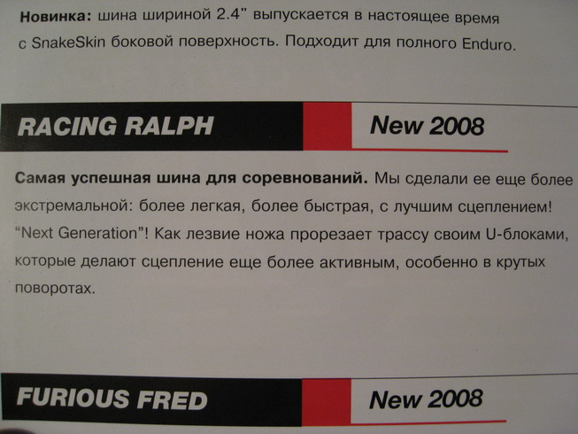

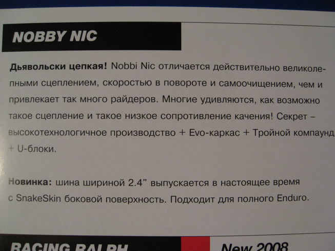

если упор именно на антипрокольность,бери марафон от швальбе(у меня даже марафон кросс с антипрокольным слоем прокалывались).а если гоночную то рейсинг ральф и нобби ник- ЗОЛОТОЙ СЕРЕДИНЫ НЕ СУЩЕСТВУЕТ!

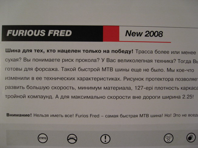

Фред-это резина только для гонки и не на уровне области.
И почему именно она и назад.?????
Поставте два ральфа и меньше ездить под бардюрами. собирая все саморезы с жигулей

Можно понять, что такое ФРЕД

Как вариант Рейсинг Ральф 2,1 - 2,25 на заднее, Нуби Ник 2,1 на переднее, это если КК катаешь.

ДЕС писал(а):Нобиник не хочу так как гонюсь и за весом тоже.
11632565 26" 54-559 26х2.10 Evolution Triple Black-Skin 2,5-4,5 495g 67 140kg HS 365 Y .
ДЕС, 495 гграмм - это много?
Для сравнения Рейсинг Ральф
11632820 26" 54-559 26х2.10 Evolution Triple Black-Skin 2,5-4,0 460g 67 140kg HS 391 Y
Ты почувствуешь разницу в 35 грамм?
