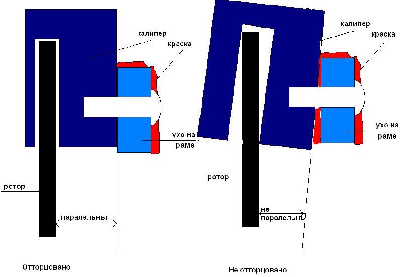

d.n.s писал(а):а еще рекомендуют торцевать крепление заднего тормоза
Вот мне бы отторцевать крепления тормоза на раме и на вилке :( Есть такая приблуда для торцевания, интересно какойнибудь веломаг в донецке владеет такой штукой ато я замучался подкладывать шайбочки под калиперы :( это актуально только для калиперов с IS2000 стандартом крепления.

олег, а если по существу? обьясни в чем я неправ. При торцевании обычно равняют ущи крепления отностельно оси, чтобы они были строго под прямым углом, в нормальных рамах для этого достаточно отторцевать слой краски на ухе и все будет росненоко чики пики :) Если ухо неровно приварено и неооторцовано на заводе перед покраской то тогда и тоцевание может не помочь.
