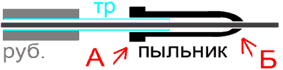

Кстати, резиновые пыльники должны держаться на тросике и ходить другим концом по оболочке трубки пластикового наконечника-пыльника? У меня просто эти резинки, закрывающие выходы на концах рубашек местами на месте стоят, местами елозят вместе с тросом.

Ну а про пыльники кто чё скажет:
1) Резиновый пыльник должен держаться возле рубашки в точке А, а тросик ходить сквозь эту резинку.
2) Пыльник должен держаться за трос в точке Б и ходить вместе с ним по трубке.
3) Пофиг?

Сообщение #102447 » 10.06.2010 13:22
мне кажется - 1)
если 2), то будет как у меня постоянно сползать пыльник с точки А, разве что приклеить его там...
Сообщение #102460 » 10.06.2010 14:27
У меня какая то резиновая фигня на тросу болтается. Где была не знаю, после зимней спячки заметил. Пытался по всякому запихать, но наверное неправильно, так как мешала свободному ходу троса и теперь просто болтается на тросу, не кому не мешая :pardon
