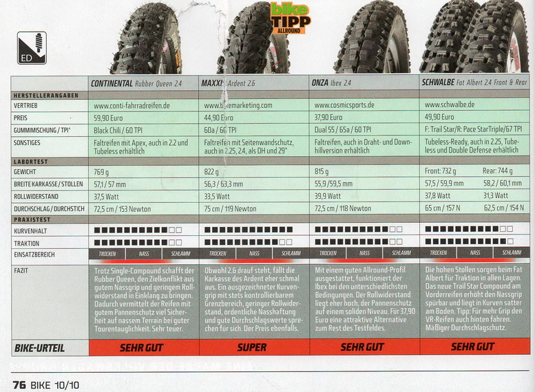

Сообщение #122386 » 28.10.2010 03:15

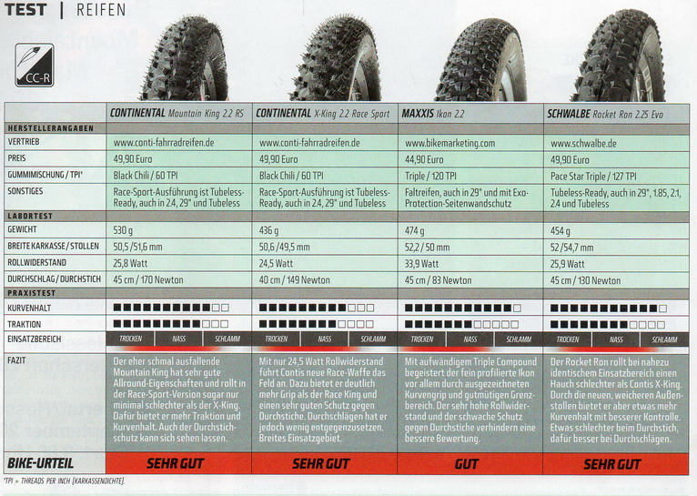

последний тест от немцев

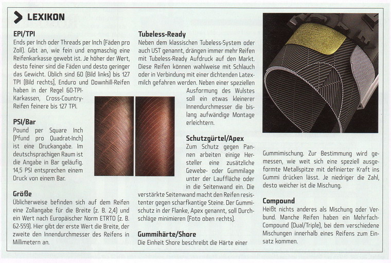

Сообщение #122387 » 28.10.2010 03:16

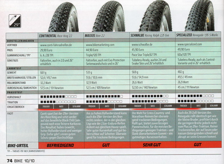

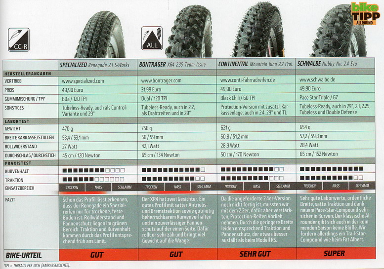

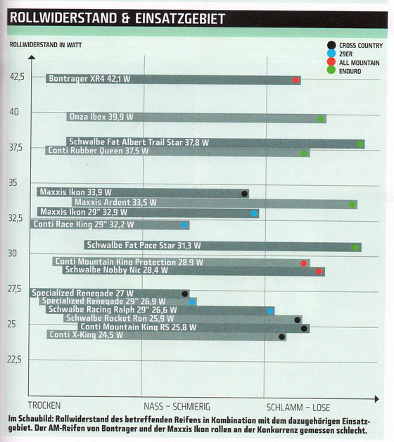

И еще
Сообщение #122422 » 28.10.2010 11:38
kurvenhalt
traktion
Эти два слова переведите кто-нибудь пожалуйста.
Раз уж всплыла тема резины, хочу обсудить такой вопрос: Как "смарт сэм" годится в качестве задней покрышки? Альберт конечно замечательно гребет, но накат... да и злой протектор через чур, жалко заднее юзить, да и нелегко это, колесо аж подпрыгивать начинает, вместо управляемого, плавного скольжения, получаются какие-то стремные скачки... И просо жалко изнашивать зубастую покрышку, которая больше подходит на перед.
Конечно Ральф лучшее, но 50$... Если бы были не фолдинговые версии гривен за 200 то взял бы Ральфа .
И еще на следующий сезон планирую купить пару рокет ронов , Везде об этой покрышке пишут что хороша на переднем колесе, это значит что на заднее её не стоит ставить? В таком случае какаю лучше выбрать?
Сообщение #122425 » 28.10.2010 11:56
Велорадиатор писал(а):Как "смарт сэм" годится в качестве задней покрышки?
Замечательно, кстати shwalbe для альпенкроса предлагает использовать связку перед альберт. зад смарт сэм, Сам на такой сейчас езжу, до этого ездил альберт спереди и сзади. Второй вариант нравиться больше, управляемость хуже не стала, и гребучесть как то не особо уменьшилась, зато износ на асфальте у сэма по меньше должен быть, альберт сзади почти за сезон стерся по центру больше слик напоминал, пред почти как новый, посмотрю сколько смарт сэм проживет.
Изображение - СЕНСЕЙ'2009
aid
Сообщения: 841
Откуда: Макеевка, Путь Ильича
Вел: МХМ
Сообщение #122427 » 28.10.2010 12:18
kurvenhalt-держать в повороте
traktion -в ходу направление
Сообщение #122432 » 28.10.2010 13:13
в ходу направление
олег, то-есть насколько хорошо она передает крутящий момент и какая у неё курсовая устойчивость?
Сообщение #122458 » 28.10.2010 16:34
Велорадиатор, Да. правильно. :)

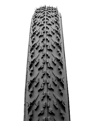

Сообщение #129249 » 13.12.2010 23:40
кто-нибудь ездил на таких ?
http://velorama.ru/catalogue/wheels/tir ... sup2.phtml
Рассматриваю как вариант на заднее колесо, вместо Ральфа. Стоит 250, веси тпочти как конкурент...
Сообщение #129254 » 14.12.2010 00:06
Велорадиатор, Из всех марок вело резины больше всего разочарован в Мишелине :( . дорого и ни разу не качественно. Причём видел много просто порваной возле корда. Моё отношение к Мишелину - хуже чем у многих к Кенде :)
А что, ральф уже 700 грамм весит? :?
Хотя рисунок протектора у неё должен быть накатистым, но вот слишком острый угол крайних боковых шипов - думаю, что сцепление будет не очень. Читать оффтоп
Сообщение #129255 » 14.12.2010 00:19
kolianchik, там написано 480... Я их взвешивал в руках, ральф показался мне немного легче, но не на 300г :roll:
Но если ты говоришь что качество так себе, то я пожалуй оставлю эту затею...
