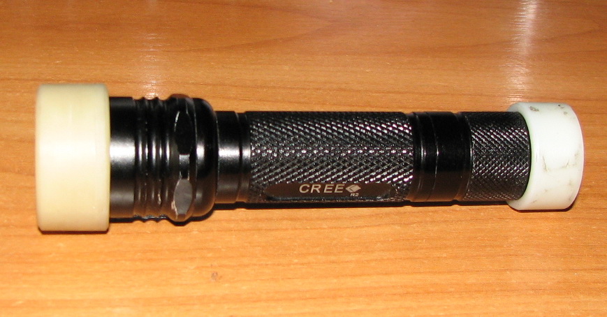

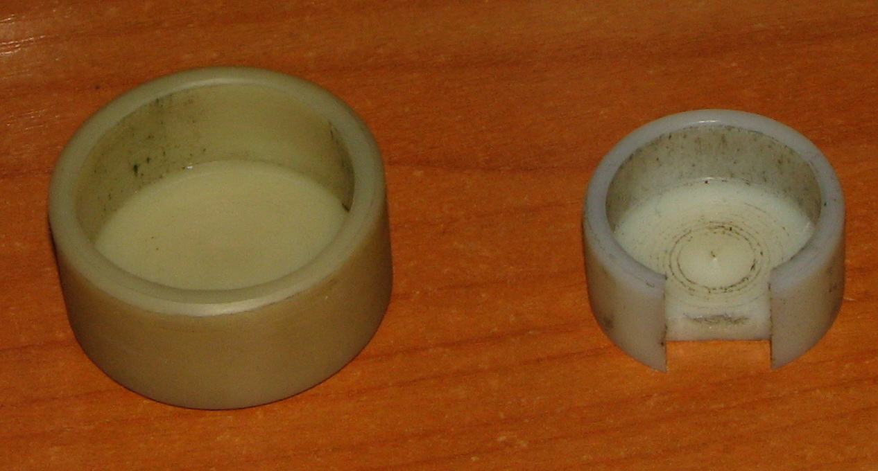

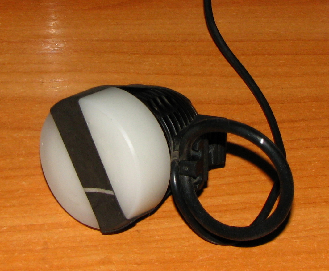

Мой друг , получивший на день рождения фонарик BY ASA, пожаловался, что боится разбить стекло или случайно включить. Фонарь используется не только как велосипедный, но и на работе (когда в кармане полно всяких железок) и на рыбалке. Я предложил изготовить, по аналогии со своими фарами, из пластика две крышки: на кнопку и для защиты стекла. На работе подвернулись обрезки капролона и вот, что получилось. Крышки подогнаны плотно и не спадают, в маленькой сделал вырез чтобы не мешался шнурок.

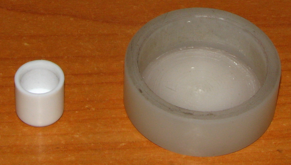

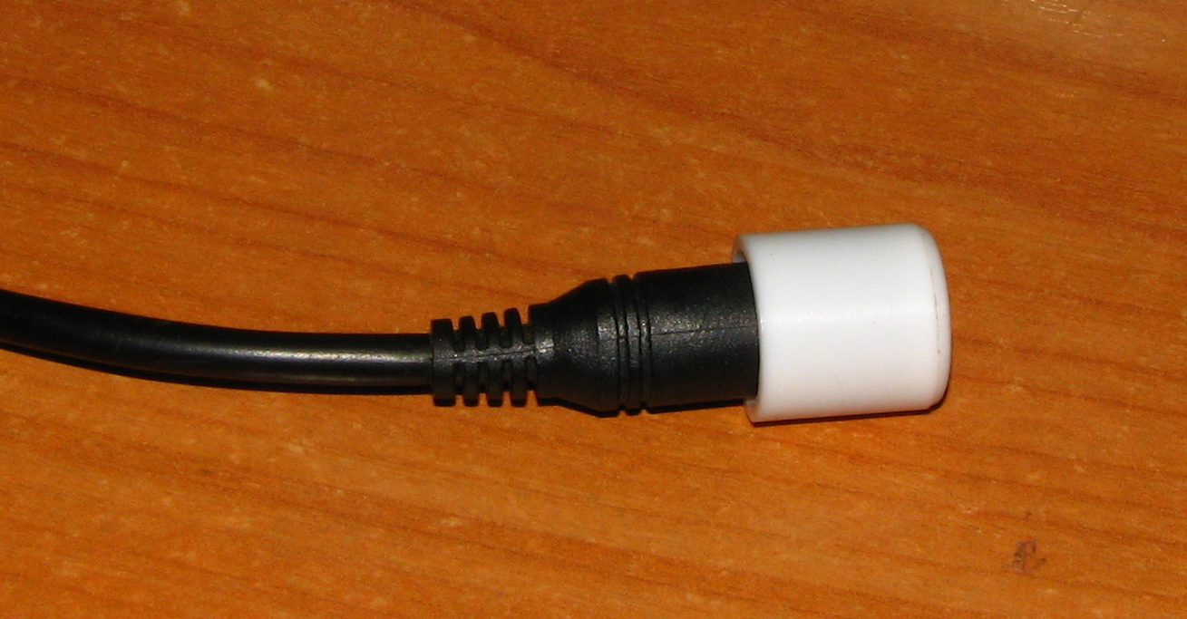

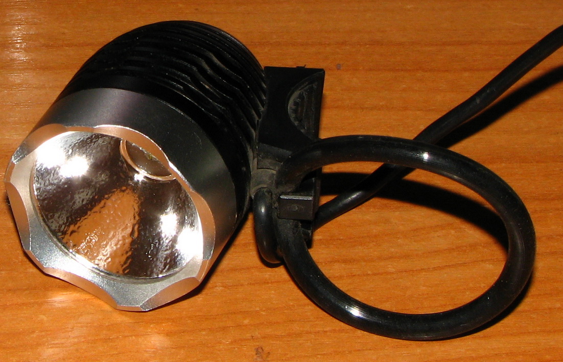

Вот такие крышки делал на свои фары. Чтобы без боязни, что разобью или выдавлю стекло можно было положить в сумку, когда не используются. Толщину стенки можно сделать и меньше просто делал из того, что было под рукой. Также сделал заглушку на разъем аккумуляторной батареи, чтобы не попадала ни грязь, ни пыль, ни вода.

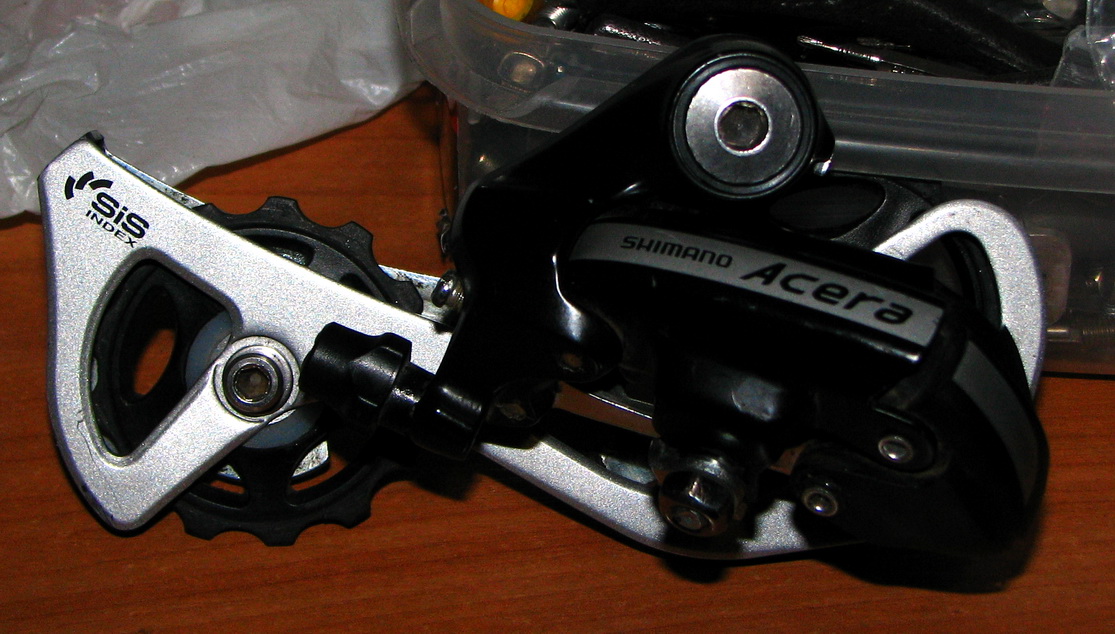

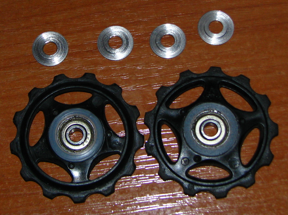

Попался мне в руки немного б/у переклюк шима асера (был куплен в деревню). Немного раздражал люфт на направляющих роликах. и я решл поставить туда подшипники. Купил два закрытых подшипника размерами 5X16. И в перерыве на работе ролики подверглись модификации. Теперь крутяться легко и минимальным люфтом.

Сообщение #190829 » 25.01.2012 00:53
Круто, а в рычаги вибрейков можно так? По два прома на каждый рычаг...
Сообщение #190831 » 25.01.2012 01:07
Теоритически можно. Главное подшипники найти подходящие (скорее всего игольчатые)
