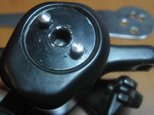

Сорвал резьбу на Хайесах
Сообщение #3924 » 22.10.2007 17:51
СПАСИБО ОГРОМНОЕ!!!!! :o Мне механики предлагали практически тоже за исключением того что в этих дырочках нарезать резьбу и вкрутить туда болтики на 3 мне показалось это гиморойным, а вариант с ключом это выход :o
Сообщение #3925 » 22.10.2007 17:55
Не могу сказать точно, потому как в руках эти калиперы не держал и не знаю вообще как и что в них. Но если смотреть по фото, то там тела будет не достаточно для нарезания резьбы :?
Сообщение #3927 » 22.10.2007 18:00
Есть еще одно но! Там с другой стороны впресован в алюминий магнитный пятачок 5 мм диаметром вот желательно когда сверлить в него не попасть который примагничивает колодку (мегатехнология ХАЙЕС достойная быть запатентованой :) ) Вот не высверлить бы его. Ну ничего откручу второй и посмотрю как расположен чтобы не попасть. Еще раз спасибо!!!
Сообщение #8854 » 24.01.2008 11:40
Вчера отремонтировал тормоза по выше указанному методу, фото прилагаеться :D На заднем плане спецключ тоже кустарного изготовления (но можно крутить разводным или даже пальцами:)) Ну что продать идею Хайесам:)
Может кому то пригодится

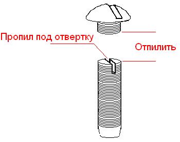

а я запорную шайбу запорол седня
как ее вытащить и где найти новую? мож подскажите какой туда болт подойдет??
Сообщение #20860 » 09.07.2008 09:29
d.n.s писал(а):запорную шайбу
На рисуночке покажи:) если это запорный БОЛТ :) чтобы на ходу типа не раскручивалось, то можно чуть большим шестигранником или отверткой тоненькой (аккуратненько вбить вместо шестигранника и вперед)
Сообщение #20865 » 09.07.2008 10:53
ну да, чтобы на ходу типа не раскручивалось
маленькая пимпа на 2мм шестигранник
де бы новую найти вот вопрос
Сообщение #20869 » 09.07.2008 11:21
Зачем она тебе новая. Нужен подходящий болтик (чуть попозжа гляну какая там резьба) а далее по схеме. Пропил делал ножевочным полотном немного заточенным.

Сообщение #20902 » 09.07.2008 16:46
d.n.s писал(а):если подскажешь какой болтик будет круто!
Троечка (тобишь резьба М3)
Сообщение #20904 » 09.07.2008 16:54
болт резьбой М3 так и искать??
Сообщение #20905 » 09.07.2008 16:58
Ну если ты покупать будешь скажи "троечка", подумают шо ты сантехник но поймут:) Шаг резьбы кажется стандартный. А ты что этот фиксатор похерил или просто грани слизал, можно его продемонстрировать и обьяснить сто нужен такой болт (накрайняк с другого тормоза сними:) )
Сообщение #20906 » 09.07.2008 17:05
понял :) премного благодарен
