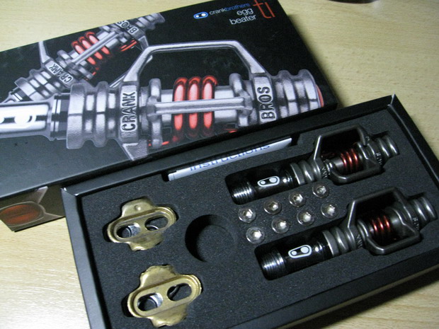

kolianchik писал(а):А если ещё внутренности у крэнков сделать на насыпных шариках вместо прома и втулки - вообще будет нормально. :)
Шипы я думаю можно взять новые для образца и сходить к хорошему токарю. В Харькове один мастер делает петухи для всех велосипедов, ему только образец нужен, причём очень качественные и из хорошего алюминия. Это надо у Симахи спросить, может этот "дядя Вася" и шипы может изготовить. Но тут возникает два вопроса - материал из чего делать и конечная цена изделия. Я не думаю, что оно получится дешевле заводских, но если взять какой-то металл прочнее (вернее износоустойчивее) то может и есть смысл.
если на кренки поставить стальные шипы,то рамка долго не протянет.
GolD
Сообщения: 196
Зарегистрирован: 30.06.2009
Откуда: mtblugansk
Сообщение #128957 » 12.12.2010 16:38
GolD, ну не обязательно сталь, есть нержавейка, или хорошая бронза (что-то мне кажется, что крэнки используют преднамеренно не очень высокого качества бронзу в своих шипах, или это не бронза вообще :? )
На шимане стальной шип и стальной зажим. Никогда не видел сколько-нибудь существенного износа в местах зацепления и контакта. Другой вопрос - если крэнки используют такую же [censored]гавняную[/censored] сталь, как и бронзу в шипах, то хороший стальной шип просто перетрёт эту рамку.
Почему-то Тайм и Лук выпускают шипы стальные, но сама педаль похожа на Крэнк, такая же тонкая рамка, если не тоньше.
Сообщение #128966 » 12.12.2010 18:47
kolianchik писал(а):своих шипах, или это не бронза вообще :? )
ну там же разный принцип поведения стопы ноги.
В шимано мертво и никуда. шаг в лево-шаг вправо=выстегиваются.
У кренков есть запрограммированный люфт во всех плоскостях

олег, ну ведь у шимано ,таже есть небольшой люфт , свободный ход стопы , по крайне мере у меня так сначала было,всё настроено правильно , даже не мной (spd540) :)
Сообщение #129006 » 12.12.2010 23:00
На всех байковских педалях свободных ход,правильно настроены они быть немогут,это не переключатель,максимум жесче-мягче на выстегивании,вот .и вся настройка,в шоссейных встречал 2 вида шипов-плавающий и обычный.

kasper Если настроить на большое усилие для встегивания, то они и держат жестче, и люфт немного меньше.
ПС Мне с моими калеными шимвановскими шипами наступать на крупнозернистую поверхность как-то влом. Терпеть не могу этот скрежет. Представляю что бы я чувствовал с шипами от кренк...

Вы можете в шимано пошевелить стопой в плоскости, упираясь поочередно но на подушку большого пальца, то на подушку мезинца? При этом что бы велотуфель оставался без изменения пяткой влево-вправо.
Я то катал в шимано. в разных. продавал я шимано, тоже разное.

олег писал(а):Вы можете в шимано пошевелить стопой в плоскости, упираясь поочередно но на подушку большого пальца, то на подушку мезинца? При этом что бы велотуфель оставался без изменения пяткой влево-вправо.
Однако ж................

XTRECH, зачем мне постить шипы, которые не дают того. о чем я написал. внимательней читайте.
тот шип не даст той возможности.
Блин. За мое время пребывания в велобизнесе. сколько ж сотен я продал то их :lol:

олег писал(а):XTRECH, зачем мне постить шипы, которые не дают того. о чем я написал. внимательней читайте.
За тем, что даже стандартный шип SM-SH51 дает возможность свободного хода обуви влево-вправо, а этот вариант шипа дает еще больший угол свободного поворота стопы до момента выстегивания, чем "стандартные" (более распространенные варианты шипов) SM-SH56 и SM-SH51. И еще, не единым производителем Шимано-шипов богат свет... То же и в отношении качества.

Есть!!! Какой угол свободного хода стопы в обуви с этими шипами, встегнутыми в эти педали??? И есть ли варианты других шипов для педалей Кренк?
Думаю, что форумчанам будет очень интересно узнать ответ от знатока Крен-педалей, для выбора более подходящего им варианта.

XTRECH писал(а):дает возможность свободного хода обуви влево-вправо,
ну пишу же-внимательней читайте про смену подушек пальцев. В шимано такого нет априори из за жесткого крепления в плоскости.
XTRECH писал(а): И есть ли варианты других шипов для педалей Кренк?
зачем объясни. сотру-куплю точно такие же.
XTRECH писал(а):для выбора более подходящего им варианта.
вот тут то и корень зла. Что значит-более подходящий? получается то. что в коробке в стоке гавно?

олег писал(а):ну пишу же-внимательней читайте про смену подушек пальцев. В шимано такого нет априори из за жесткого крепления в плоскости.
Понял я все правильно. Нет ни какого жесткого кренпления в плоскости и в помине.
Вот потому и пишу, что обувь, встегнутая в педаль имеет свободный ход, а с шипами 56-й серии и того больше, в силу конструктивных особенностей шипа. Где не внимательность!?
олег писал(а):зачем объясни. сотру-куплю точно такие же.
Ну это ты. А как же все остальные люди, ведь им знать и выбирать хочется, а из чего? А разные стили езды? Разные условия эксплуатации?
олег писал(а):вот тут то и корень зла. Что значит-более подходящий? получается то. что в коробке в стоке гавно?
А об этом ни кто пока и не говорил... Но пока я не вижу и не понимаю, что Кренк-педали и Кренк-шипы это правильный выбор. Разве, что по весовым параметрам... И то...
