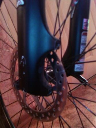

Сообщение #67355 » 09.10.2009 15:39
Baton писал(а):Интересно также что такое крепление дискового тормоза постмаунт?
Вот это крепление Post Maunt
