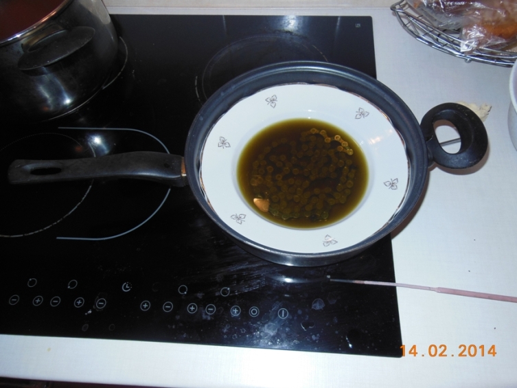

Сегодня опробовал сей метод, ну как опробовал, часа 3 вымывал цепь, заодно и касету и перклюк задний передний, и систему, вобщем вымыл основательно весь вел, сделал ТО заодно. Цепь замочил в плавленой свечке, подождал высушил, ну в общем тестить буду на выходных, сегодня не успел.

Liam, красиво... Добавить зелени и специй и можно подавать на стол. :)
Сообщение #280362 » 15.02.2014 16:58
Voldemar писал(а):Liam, красиво... Добавить зелени и специй и можно подавать на стол. :)
:lol: У нас тут дома мероприятие, гости собрались, праздник отмечаем, а я у плиты цепь варю в сковореде :lol:
Сегодня, проехал, че могу сказать, замок цепи еле одел, переклюк первые метров 100 дергался так что я думал он отвалится, передачи переключались с трудом, че еще, ааа звук такой прикольный не шелест, а как шуршание, такой мягкий звук. И самое главное цепь после поездки осталась чистой, мокрой от воды но чистой. Что-то говорить рано тк проехал километров 5, но пока всем доволен.
а где брал парафин?
На гвардеке на рынке у продавца свечей, спросил о составе белых свечей, он сказал что там практически один стеорин, а парафина практически нет, а в восковых свечах(как в церкви), желтого цвета, парафин с добавлением пчелиного воска, купил 2свечи по 3грн.
