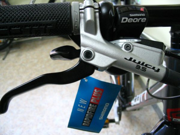

Новинка от "АВИДА" Серия 3.5 - эволюция третьей серии. которая появилась в 2007 году
Сообщение #5375 » 24.11.2007 10:09
А можно ли про нее по подробнее?

Кстати. И "ДИОР" восьмого года. Опять косят под "СРЭМ"-сброс указательным пальцем происходит в две стороны( как пожелаете)то То биж не гласно шимано признало. что сбрасывать указательным пальцем расчет и одновременно давить на тормоз-это неудобно.
Сообщение #5418 » 25.11.2007 17:45
Не понял, это шимано уходит от дуал контрол? Можно чуточку в этом месте поподробней. В дуалах ведь натяжка как общей ручкой так и отдельно большим пальцем. Сброс был общей ручкой. Неужто отказываются на радость мне? :)
