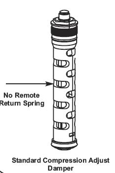

Нарисовали бы чтоли от руки схему устройства вилки с указанием демпферов, прелоадов, локаутов и чего там еще...

Head писал(а):В одной ноге воздух - воздушная !!!пружина!!! - прелоад. Демпфер масло (Motion Control - в общем там не только масло) - регулировка отскока по это стороне и блокировка вилки.
Вот так выглядит сторона мошион контрола на торе в разборе:
так сказать в живую. Вот эта белая фигня работает в масле
тоже самое но схематично
Tora_Service_Guide.zip
а это подробный мануал по Торе - смотрите где что не от руки нарисовано даже. К сожалению английский азык
