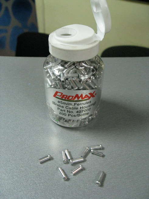

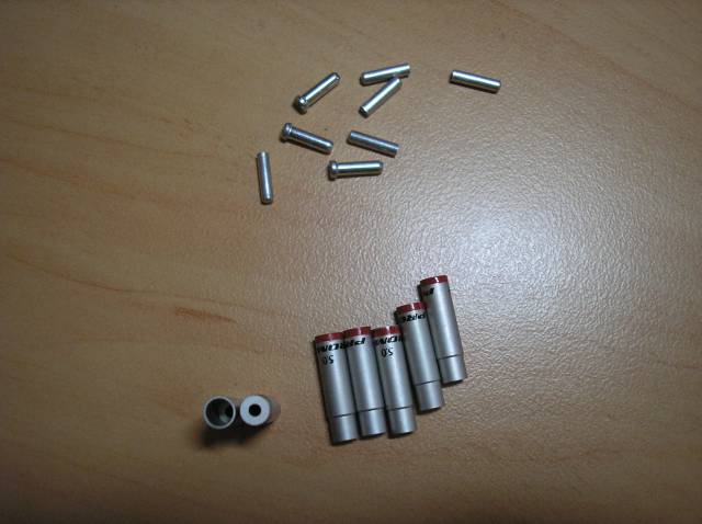

Ну вот, опередили с фотами :)
Все равно вылажу, раз уж страдал
Здесь оконечники: вверху - для тросов, два вида (те что с юбкой удобней). Внизу для рубашек, есть еще точно такие же но с резиновой трубочкой на конце. С трубочкой используются в "разрыве" при прокладке по раме, без на манетках, переклюках и т.д
