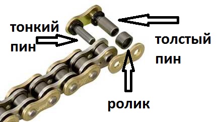

Сообщение #310161 » 07.05.2017 04:15
Уже где то разбирали и вроде как пришли к однозначному выводу....
Но вот "опять 25"
"Устройство и обслуживание велосипедной цепи"
(автор я)
Так устроена велосипедная цепь.
называется она "роликовая" из за наличия угадайте чего? Правильно - роликов (про их роль чуть позже).
Немного подробнее о её устройстве:
Тонкие пины неподвижно закреплены в широких звеньях и продеты в толстые пины, которые неподвижно закреплены в узких звеньях. Таким образом звенья подвижно скрепляются между собой.
И тут вы сросите: "а за каким таким макаром нужны ролики?"
Обьясню.
Умные инженеры придумали подвижно одевать на толстые пины ролики для того, что бы уменьшить износ звезд:
когда зубец звезды пытается занять своё место в цепи или покинуть его, ролик проворачивается и уменьшает трение "Зубец-Ролик", частично или полностью заменяя его на трение "Ролик-ТолстыйПин", тем самым сводя износ звезды к минимуму.
"ЭЭЭЭ!!!!" наверняка закричат многие из вас, и зададут мне весьма резонный вопрос:
Почему же изнашивается звезда?
и может всё же смазывать?
Отвечу и на этот резонный вопрос.
Для этого нужно рассмотреть вопрос "Что такое износ цепи и почему он происходит?"
Трение "ТонкийПин-ТолстыйПин", чем бы вы ни смазывали (особенно если ничем), всё же существует и приводит к износу этого узла.
Износ этот имеет интересную особенность - пины закреплены в звеньях неподвижно и изнашивается не вся поверхность:
тонкий пин протачивает канавку в толстом отдаляясь от центра внутреннего звена (при этом сам тоже стирается).
Поняв это, читатель понимает что такое "растяжение" цепи.
Это не растяжение звеньев, а изменение расстояний между роликами вследствии износа пинов.
Вот мы и подходим к износу звёзд:
Цепь с изменённым, вследствии износа пинов, расстояниями между роликами начинает "не соответствовать" геометрии звезды и начинается взаимная пригонка: цепь "разнашивает" звёзды, "разношенные"звёзды "ушатывают" ролики, ролики "режут" уши велосипедиста грохотом.
Не дорогие и средние по цене цепи (да и дорогие при не правильном уходе) изнашиваются быстрее звёзд, и чем сильнее разность износа, тем быстрее "уходит" и звезда.
Именно по этому для уменьшения износа звезды нужно всё время менять цепи "по кругу":
сняв изношенную цепь вы одеваете цепь "по-свежее" уменьшая разность износа, а к тому моменту, как приходит очередь первой цепи - она оказывается чуть "свежее" звезды. И вы снова получаете интервал, в котором износы не сильно разнятся.
ВЫВОД
В трансмисси использующей такую цепь есть две, всего две и только две зоны испытывающие ощутимое трение и страдающих от него:
1) Подвижное соединение "ТонкийПин-ТолстыйПин"
2) Подвижное соединение "Ролик-ТолстыйПин"
Вот эти две зоны нуждаются в смазке
Они находятся "внутри" цепи и для их обслуживания нужна густая (чтоб не пускать внутрь пыль) проникающая (чтоб проникнуть :bezd ) смазка.
Внешние же поверхности цепи в смазке не нуждаются и, более того, будучи смазанными, начинают собирать на себе пыль и прочую грязь, которая трансмиссии очень не полезна.
Так что смазывать звёзды и покрывать цепь толстым слоем смазки - не только бессмысленно, но даже немного вредно.
Главное смазать внутренние поверхности цепи.
Бороться и искать!
Найти и перепрятать...

Сообщение #310162 » 07.05.2017 04:21
И исходя из всего вышесказанного становится понятно, почему нежелательно на ушатанную звезду одевать новенькую цепь - Сильно изношенная звезда не соответствует геометрии цепи и начинается взаимная пригонка, а точнее "раздолб" новенькой цепи, а в некоторых случаях начинаются "прострелы" цепи из-за того, что цепь вообще не "садится" на звезду.
