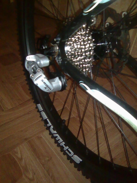

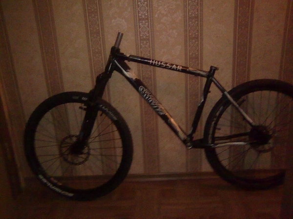

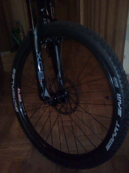

Сообщение #85941 » 10.03.2010 01:02
Большинство деталей уже куплено и можно продемонстрировать промежуточный результат. Скоро поедет к коням в яблоках :)
Общий вид
