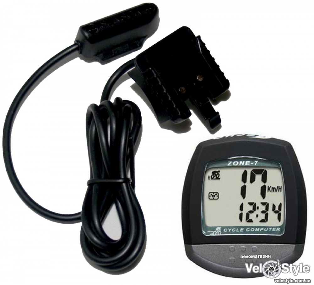

Всем привет .имеется у меня вот такой компик
http://www.velostyle.com.ua/91227.html Изображение
В последнее время за ним стал замечать -внезапное изменение показаний скорости движения(от 10 до 60 км прыгает) :(
Проходит после того как пару раз нажмешь кнопку.
что с ним может быть такое ,лечится ли ?
,возможно ли его проапгрейдить как нибуть,?

ser9021, один из возможных вариантов - где-то замыкает провод. Посмотри, нет ли перетертости, перегиба...

Giantlemann писал(а):ser9021, один из возможных вариантов - где-то замыкает провод. Посмотри, нет ли перетертости, перегиба...
Спасибо,Посмотрю .
А может как либо влиять на поведение компа батарея? Менял полтора года назад.
