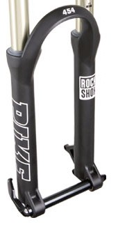

xbz06ee, Вы хоте сравнивать сопротивление нагрузке оси втулки на болтовом соединении и короны/горилы?это провальный проэкт.а ваши симпатии к разработчикам компании sram весьма понятны и авторитет их заслужен.но...не в этот раз )

Да, а Лефти что тогда, совсем сопля? у нее-то бедной нога ваще одна, а колесо к оси болтом 6х30 крепится...

Wego писал(а):хоте сравнивать сопротивление нагрузке оси втулки на болтовом соединении и короны/горилы?это провальный проэкт
Велорадиатор писал(а):Эпично звучит, Вы им хоть письмо на мыло скиньте а то ведь, не понимают убогие, какие убытки их ждут...
вы думаете что они еще не вкурсе? )) хотя,уверен,эти убытки восполнятся желающими прикупить новинку..
не понятно все таки ради чего они идут на уменьшение жесткости конструкции и аморт.хода,если вес полтора кг

Wego писал(а):не понятно все таки ради чего они идут на уменьшение жесткости конструкции и аморт.хода,если вес полтора кг
Наверное потому что он 1.4 со втулкой :) а это для 29" вилки под ось на данный момент ооочень круто, даже если без втулки.
Впрочем донецкие специалисты на такие мелочи не размениваются. доктор сказал в морг :popcorm:
Сообщение #282858 » 24.03.2014 23:55
xbz06ee писал(а):Наверное потому что он 1.4 со втулкой :) а это для 29" вилки под ось на данный момент ооочень круто, даже если без втулки.
ну,так это вкорне меняет дело..фиг с ними,с передними тормозами и с втулкой.ништо не вечно..
отчего бы им от этой модели не отпилить горилу?ось такая же точно ведь..понятно что кк,другие нагрузки там,все такое..но тем не менее

Да бараны они тупые, некому им там в америках курс технологий машиностроения прочесть... два года разрабатывать непоймичто, а всего-то надо было у Сида гориллу отпилить :o
ПС. на пайке 20 ось в отличие от 15 на новой вилке, и устроена она чучка иначе. может все-таки подучить матчасть? ;)
Сообщение #282868 » 25.03.2014 01:02
Wego, не пойму в чем сыр бор :) какие потери жесткости :) выше Олег написал что вилки перевертыши во всю используются в мотокросе, ты не веришь ему? Или хоячешь сказать что там нагрузки слабые? Ось кстати тоже оттуда, и жесткость вилки с осью гораздо выше, вплоть до спиливания гориллы :) как бы смешно не звучало. Да и вообще глянь на маниту дорадо, это как бы дх, и почему то калипер не перемалывает с брызгами тормозухи как ты выше написал. Вобщем перевертыш имеет право на жизнь!
Сообщение #282870 » 25.03.2014 01:05
xbz06ee, ну понятно что там в каждой штанине отдельный фарш и т.д.,вот если представить что там одинаковый он..фотку для умозрительного сравнения жесткости конструкций выложил-вот убрать горилу-удержит эта ось непогрешимую горизонталь к вертикальной оси всей вилки при боковой нагрузке на приличной скорости?сомнительно..всё.умолкаю.а то это уже больше похоже на базар-вокзал про "а доедет то колесо до москвы или не доедет...." )) время покажет.. :beer:

Сообщение #282883 » 25.03.2014 01:29
Все мотокроссовые вилки что я видел, а также в мотофристайле - перевернутые.
Manitou, Maverick, Marzocchi, Саnnondale ... Воплащали в метале перевернутые вилки для велосипедов, и весьма удачно. И кстати не все они были двухкоронными. Но небыло ни одной перевернутой вилки у которой корона и штаны - одно целое. Это сразу бросается в глаза ,когда смотришь на новинку от рокшока. Оригинальная идея хотя чем то смахивает на фетти :)
Я не инженер но мне кажется новые рокшоки как минимум не будут уступать в жесткости старым вилкам под 15 мм ось ,а возможно и будут превосходить их. Подкрепить эти догадки мне пока нечем.
Но вот увидите, пройдет немного времени и в сети появится какой-нибудь тест, подтверждающий мою версию, а до тех пор в баталии вступать не собираюсь, дело это не интересное, и к тому же бесполезное.

Wego, да что ты впился в эту ось. там ключевое слово карбон! это такой хитрый материал, модуль упругости которого на 10% больше чем у стали и более чем в два раза больше чем у алюминия. более того, карбоновый композит анизотропен, а это значит что его свойствами можно управлять, варьируя количество слоев, их направленность, состав наполнителя и т.д. Что позволяет в нашем случае значительно увеличить жесткость изделия в заданном направлении. Карбоновые штаны выходят в разы жестче алюминиевых!
плюс к этому не зря там втулка нового стандарта. новая ось скорее всего фиксируется в дропаутах хотя бы с одной стороны, что даст дополнительный прирост жесткости по сравнению со стандартной 15х100 (которой прокручиваться не дает горилла).
и еще я думаю, что фирма, являющаяся одним из флагманов индустрии, производящая вилки более чем два десятка лет и имеющая солидный опыт проектирования карбоновых изделий, просто не может лажануть в своей новейшей технологичнейшей топовой вилке :)
Велорадиатор писал(а):Но небыло ни одной перевернутой вилки у которой корона и штаны - одно целое
Marzocchi RAC, 2001 год
