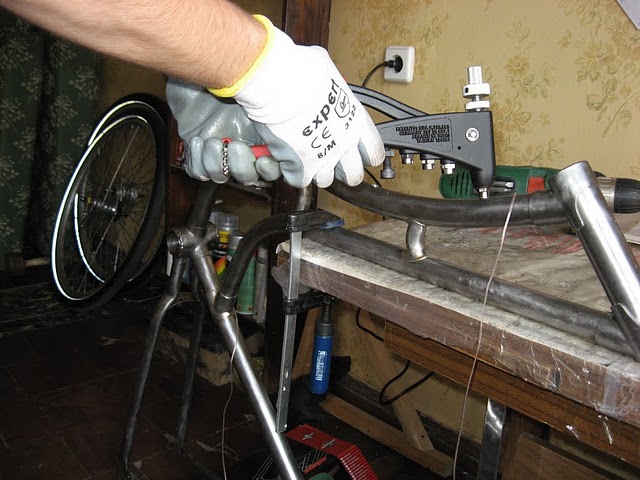

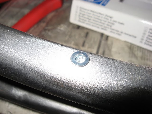

Сообщение #311238 » 06.08.2017 12:53
Bars писал(а):Помогите справиться с проблемой.
Есть рама без крепежек для флягодержателя, только отверстия. Нужен специальный инструмент для установки резьбовых заклепок. Кто может помочь?
Думал над альтернативными вариантами: - моль тяжёлая,
- рассверлить и нарезать резьбу в обычной заклепке - нереально, будет прокручиваться. Да и найти
заклепку диаметром 7 мм оказалось проблематично.
Ай нид хелп.
Берешь обычный клепочник, если отверстие 7мм, то по моему клепка М4, найди болт М4 закаленный (обычно черные под шестигранник) в клепочнике внутрянку вынимаешь, туда болт (с гайкой или шайбами, разберешся), у меня такая система 3 года работает по 20 заклепок в день))
