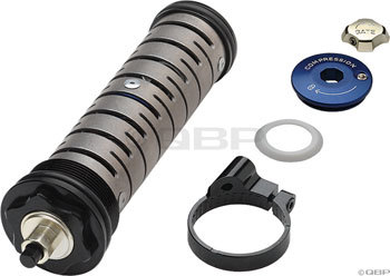

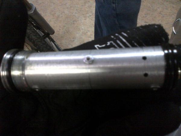

Вобщем все сделали, масло было просроченное, локаут был сорван из-за:
Вместо:
Вобщем вместо блекбокс моушн контроля, который должен быть из титана стоял самопал из алюминия, толку от которого нет, ведь титановый (в просто мошн он пластиковый) работает по принципу пружины.
PS, будьте бдительны при покупке б/у вилок :beer:
