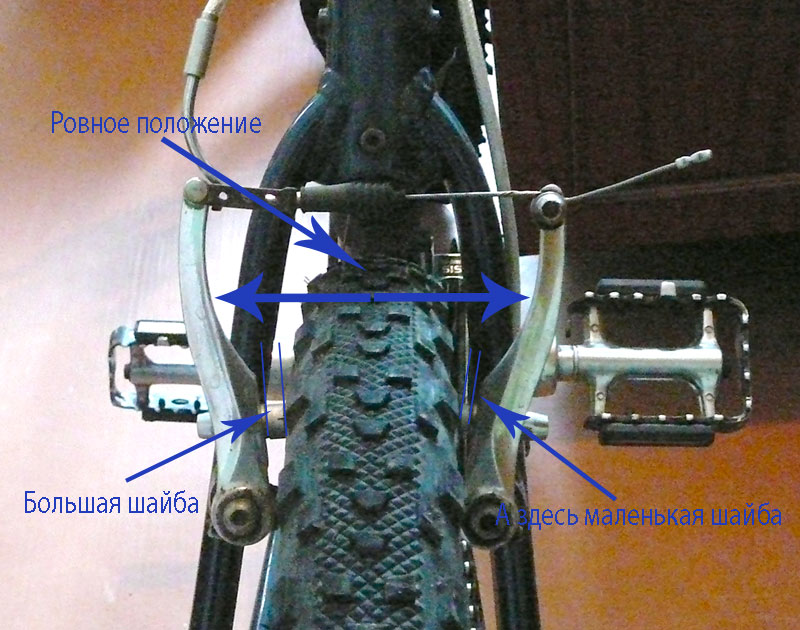

Сообщение #20430 » 02.07.2008 13:21
Какое то время я ездил с перекошенными вибряками, пока не установил правильно шайбочки. См. скриншот.
Сообщение #20431 » 02.07.2008 13:37
Alexey_st, у тебя разные шайбы стоят?

ale писал(а):у тебя разные шайбы стоят?
Ага. Это я сегодня специально для этой темы сфотал.
