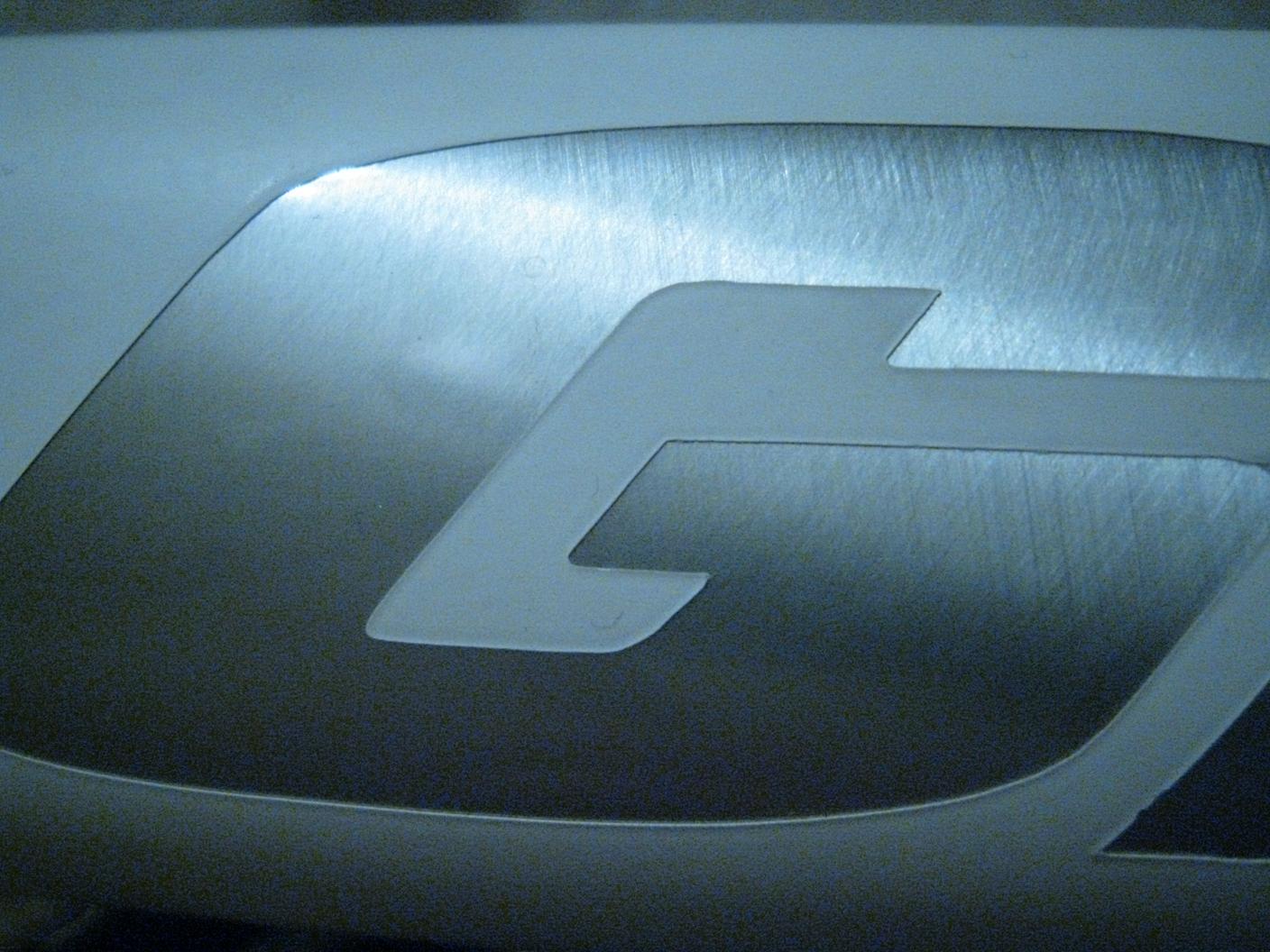

Да, есть одна идейка... Полировать до зеркала - сложно, а может поверхность сделать матовой? У моей супруги рама какраз так обработана, седня сделаю фотки, завтра выложу.
...вот такая вот поверхность. Получить равномерный "потертый" рисунок наверно тоже не просто, но тут уже как у кого фантазия работает. Кстати сверху вскрыто лаком, нетолстым слоем.
Понятно что с подседелом могут быть свои ньюансы...

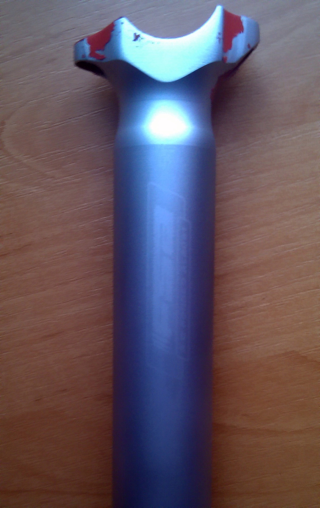

Сообщение #246012 » 28.03.2013 11:13
Вот чего достиг за час с помощью жидкости для снятия лака. На счищенном от краски подсиделе обнаружились следы анодировки, снятой химическим путем, даже надписи разглядеть можно. Интересно это просто краситель снят или же полностью анодировка, может не стоит заморачиваться и оставить так, или все же шлифануть и отполировать?
Сообщение #246026 » 28.03.2013 13:25

Сообщение #246027 » 28.03.2013 13:43
Я не знаю какая краска была, обернул подсидел в пропитанной жидкостью для снятия лака тряпкой. Краска потом стала как резиновая, получилось ее снять, на фото видно что еще не все снял.
Поидее подсидел изначально был анодирован, о чем свидетельствуют оставшиеся на нем надписи, но анодировка была удалена (видимо потому что покрасить анодированный алюминий не получится). Тут у меня два варианта, то ли полировать и надеяться что полированный алюминий будет в меньшей степени подвержен коррозии, то ли анодировать где то :? В принципе никто не мешает анодировать его после полировки, будет просто гладкий и красивый.
Есть еще варинт, оставить таким ка к он есть, в таком виде тоже неплохо смотрится но может перестать так смотреться после первого дождя :)
Одно знаю, красить заново я не буду.
Сообщение #246028 » 28.03.2013 13:55
сейчас, когда ты береш подсидел, на нем "пальцы" остаются? Если нет, то он анодирован. А если его просто отполировать то на нем будут оставатся следы рук и прочие окисления, до тех пор пока его не анодировать. полировать перед анодировкой обязательно, можно применить электрохимическую полировку.
Baton писал(а):покрасить анодированный алюминий не получится
Получится если нанести праймер (грунтовку), или если слой анодировки сделать толстым.
