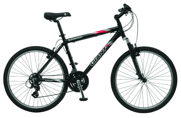

Байк Giant Escaper (2007), обор. Shimano Altus. Пробег 1200 км. Возраст 1 год. В авариях не был.
проблемы с переключением между 1 и 2 (отсчёт от рамы) звёздами (передними). натяжка/послабление тросика - соответственно, либо с 1 на 2 не могу перейти, либо с 2 на 1. болт LOW ничего не ограничивает.
что делать в такой ситуации?

мой Altus на раму крепится и вполне подвижен. сегодня вечером поэкспериментируем:)
