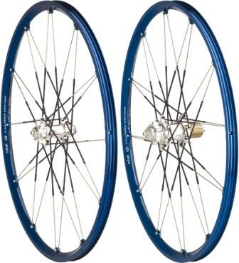

Компания анонсировала сбор заказов на инновационные бескамерные колеса.
Компания Crank Brothers сообщила о начале промышленного выпуска своей новейшей разработки - кросскантрийных бескамерных колес Cobalt. Исходя из основных технических характеристик, новинка позиционируется как конкурент топовых колес Mavic Crossmax, Shimano XTR и Easton XC One.
Бескамерная система реализована безупречно. Просто и элегантно, как это обычно и получается у Crank Brothers. Обод имеет лишь единственное сквозное отверстие под нипель для накачки бескамерной покрышки. Спицы крепятся к ободу парами через специальные «бочонки», продетые в «гребень» на ободе. Сама спицевка - не менее интересное нововведение. Для экономии веса стальные спицы укорочены наполовину. Вместо стандартных спицевых нипелей - их удлинненная модификация, одним концом крепящаяся во втулке и другим навинчивающаяся на спицу. Выглядит очень необычно, но полевые испытания уже подтвердили живучесть и надежность такого решения.
По данным производителя вес переднего колеса 688 гр, заднего – 852 гр.
