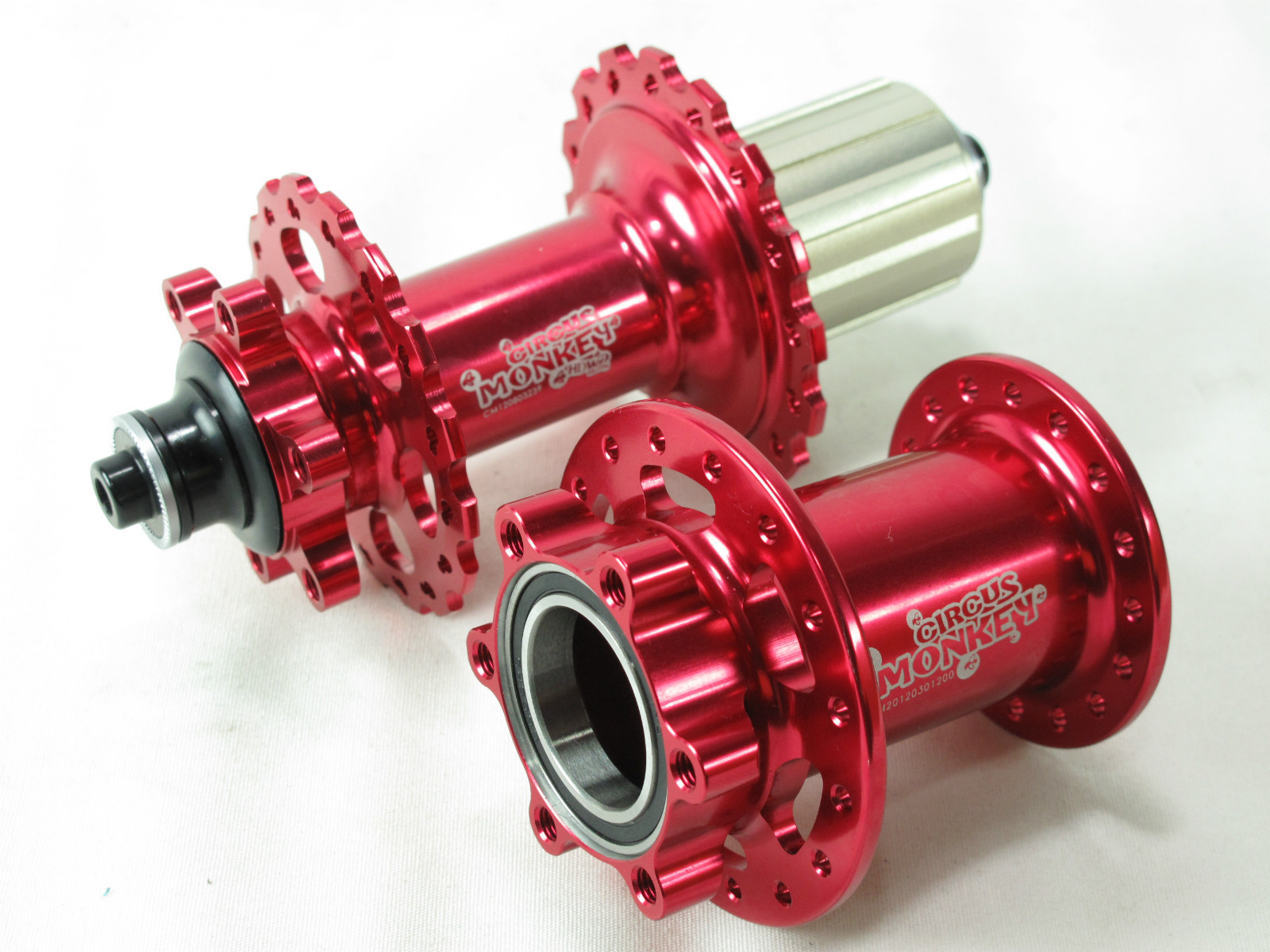

Я немного не в теме сейчас, поэтому прошу совета:
Нужны колеса с передней втулкой под Лефти, основной упор на вес.
Мой выбор пал на:
Втулки: Circus Monkey HDW, вес обоих 370гр.
Обода: ZTR Crest, вес одного 340гр.
Спицы даже не вкурсе какие
Пока по весу выходит 1050гр. без спиц. Посоветуйте легкие/прочные спицы

Sapim Laser 2-1.5-2
Dt Swiss Revolution 2-1.5-2
И те и другие можно купить в Украине.
Байкшоп. Велосипед ком.
Говорят Циркусы китайский малоремонтный стрём, обрати внимание на Novatec.
Втулку под Lefty, можно взять и Cirkus..
Собаки: Если есть денюка, купи заннюю втулку Dt Swiss 240s , по Адской скидке в одном из интернэт магазинов Страны ;)
Явно лучше Макак.

Эти втулки практически полная копия Амёбы, для таких ободьев желательно подискать получше.
Я на Амёбе недавно собирал колёсики с виду втулки красивые, крутятся хорошо, но есть сомнения в долговечности подшипников. Спицы qweer озвучил, только если колёса собирать под найнер, тогда лучше взять 2-1,8-2.

tjsheff, по теме - эти Цырковые Абиззяны у меня особого доверия не вызывают, лучше посмотреть что-то понадёжнее. Хотя... с твоим постоянным стремлением что-то поменять на велосипеде, особо о надёжности можно не париться - оно своего ресурса не выработает :beer:

Не жалей денег на втулки! У легких Китайских втулок разбивается храповик, собачки разбивают посадочные места, подшипники люфтят, запчастей не сыскать, Novatec тоже не без греха, те что с хромомолибденовым барабаном живут долго, а вот алюминиевые лопаются в районе храповика. Поэтому лучше искать DT Swiss 350 или Hope, можно рискнуть и испытать Trailmech. На Hope и DT Swiss есть расходники, также можно конвертировать под различные оси, даже есть барабан под XD XX1.
Кстати перебирал недавно свою втулку DT 340 которым уже много лет и повидали все условия жизни кроме ныряния по втулки, все в идеальном состоянии.

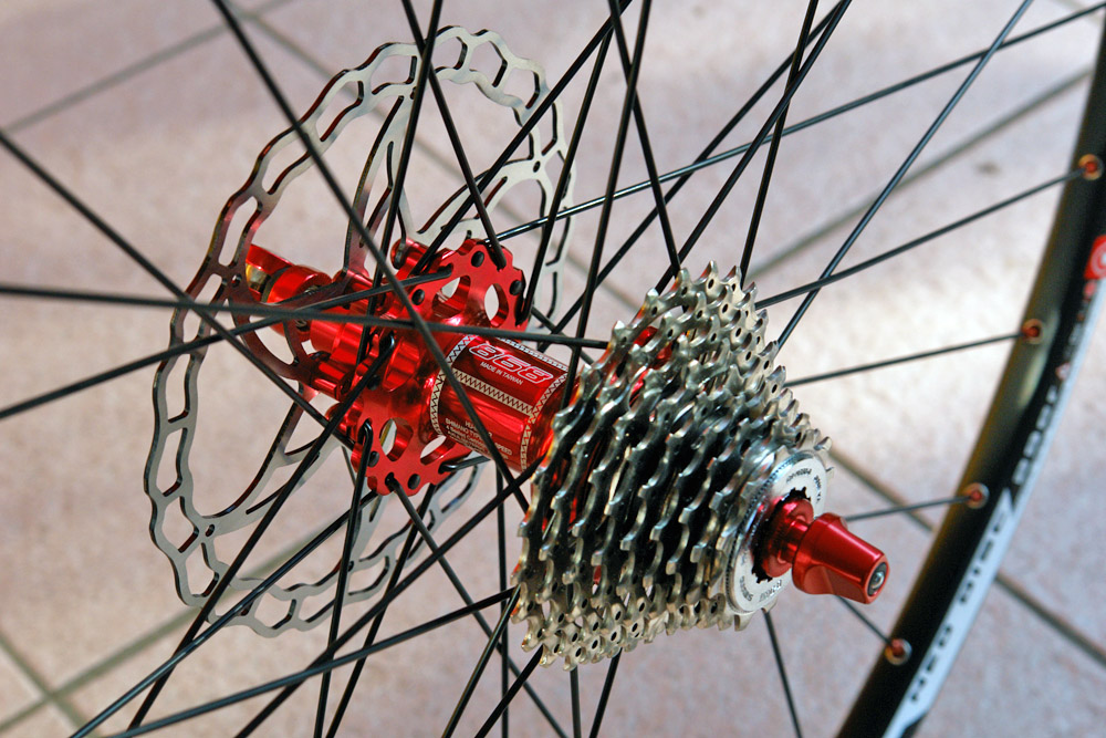

Сообщение #276152 » 13.12.2013 17:36
Это гейлайт
А это рабочее железо
Найдите десть отличий
и одно сходство :oops:
Сообщение #276158 » 13.12.2013 18:23
гейлайт это вот ;) а то просто легкая втулка, не думаю что она дрыщавей какого-нибудь 712 новатека
