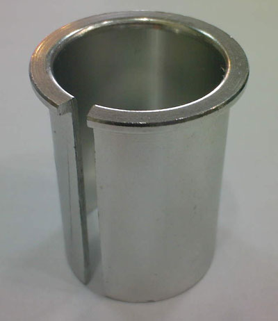

Сообщение #32117 » 15.12.2008 23:48
Head писал(а):В живую таких не видел
Вот фотка заводского переходника, вживую можно посмотреть и даже потрогать в одном из магазинов города.

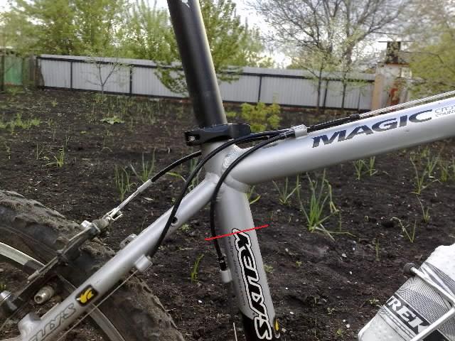

Сообщение #43502 » 06.05.2009 22:28
после перехода на контакты пришлось поднять седло, и штырь поднялся чуть выше
максимальной отметки. Есть ли опастность поломки? Нижний край штыр я на фото обозначен красной линией.
Сам штырь Риччи 35 см., диаметр 30,4 мм.

Сообщение #43511 » 06.05.2009 23:07
Катайся спокойно. ничего не будет т.к. узел полностью перекрыт внутри :beer:
Сообщение #43525 » 06.05.2009 23:54
олег, спс :beer: я думал, что прийдёться покупать подседел на 40 см
