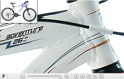

Не очень красиво, но, что вы хотите за такие деньги.
