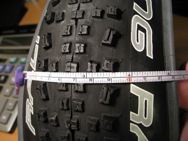

Посмотрел. Да Сэм можно промерять между шипов. согласен. я не прав. :oops:
Вот тебе ральф. Выходит 13 см 2 мм от корда до корда. Это их 2.1.
