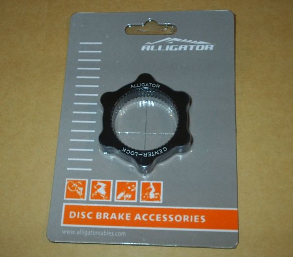

Мой вопрос тогда стоял примерно таким образом: существуют ли в природе переходники крепления роторов под ISO 6 болтов на center lock втулки. В Лидере мне сказали, что таковых не существует...:(
оффтоп: тоже самое мне говорили и об отсутствии (в прошлом) переходников крепления под дисковый тормоз на раму, на которых не предусмотрены ушки крепления калипера на задних перьях. А они то БЫЛИ!
Оказывается существуют. Так что следует интересоваться, если кому все же понадобится ;)
Вот такой вот он. Только в комплекте не идет зажимная гайка!

Меня когда то волновал этот вопрос. и я нарыл пять или шесть фирм. которые такую шнягу делают. Хотел себе ставить XT-ные колеса. А там центр лок. А у меня Авиды.
Делает шимано. У них это даже в пресс релизе есть. хош код скажу?
Узнал. Адаптер под центр лок SM-RTAD 10 состоит из трех частей. разрешено крепить ротора размером до 203 мм. Затягивается с усилием 40 Нм. Новинка января 2007 года. В украину официально не завозилась. Почему?-не знаю
Делает еще фирма XTREME код детели 309753-1 Стоимость 11.90 евро
www.rose.de

Не смотря на то, что шимановские роторы идут под center lock, на них все также есть 6 отверстий, через которые роторы крепятся к самому "адаптеру" со шлицами. Если высверлить аккуратно клепки, можно ли их (роторы) использовать на втулках с 6 (шести) болтовым креплением? Соответствуют ли диаметры отверстий и расстояния между ними... в общем все необходимые размеры? И если не тяжело, скажите плиз, какие болты (типоразмеры) используются для крепления роторов?
