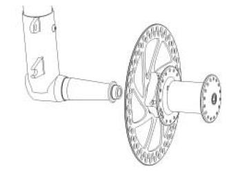

Вилка вилкой, ну в смсысле могу представить вилку с одной ногой и что она может работать. Но не стоит забывать что и втулка колеса для такой вилки ЧУТОК отличается от обычной втулки. Если у кого есть что там внутри и как, дайте глянуть - плиз :)

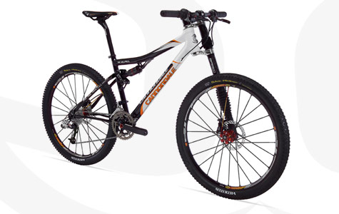

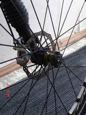

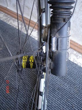

Выкладываю фотки обладателя Cannondale с уабайк.ком, там же есть остальные фото и ссылка именно на описание технологий лефти на официальном сайте. (Обратите внимание датчик велокомпа установлен на роторе)
Эта картинка выдрана с инструкции к Лефти найденной в хламе на винте

Baton писал(а):(Обратите внимание датчик велокомпа установлен на роторе
Это что, сам магнит спрятали в одной из дырок ротора получается? :?
Сообщение #8092 » 16.01.2008 11:37
Датчик на на ноге сигмовский видиш, он находиться на уровне спиц ротора значит магнитик (кажется он говорил что приклеил его) на одной из спиц:) На колесе его повесить не получается потому что тогда сильно большое расстояние до датчика получается и естественно комп не работает :)

Самая точнейшая развесовка. Оборудка справа, а нога вилки слева. И когда держишь этот скальпель (иликофеин) на пальцах за середину рамы-нос велосипеда не клюет вниз.
У меня такого например на SCALE нет.
И тот , который на фото выше моего поста-одна из первых ласточек для трейла с передними ДВУМЯ звездами.
Работают LEFTY абсолютно нормально и прогнозируемо. Хотя на заре этого изобретения были и нъюансы с подклиниванием. Но это далеко в прошлом.
