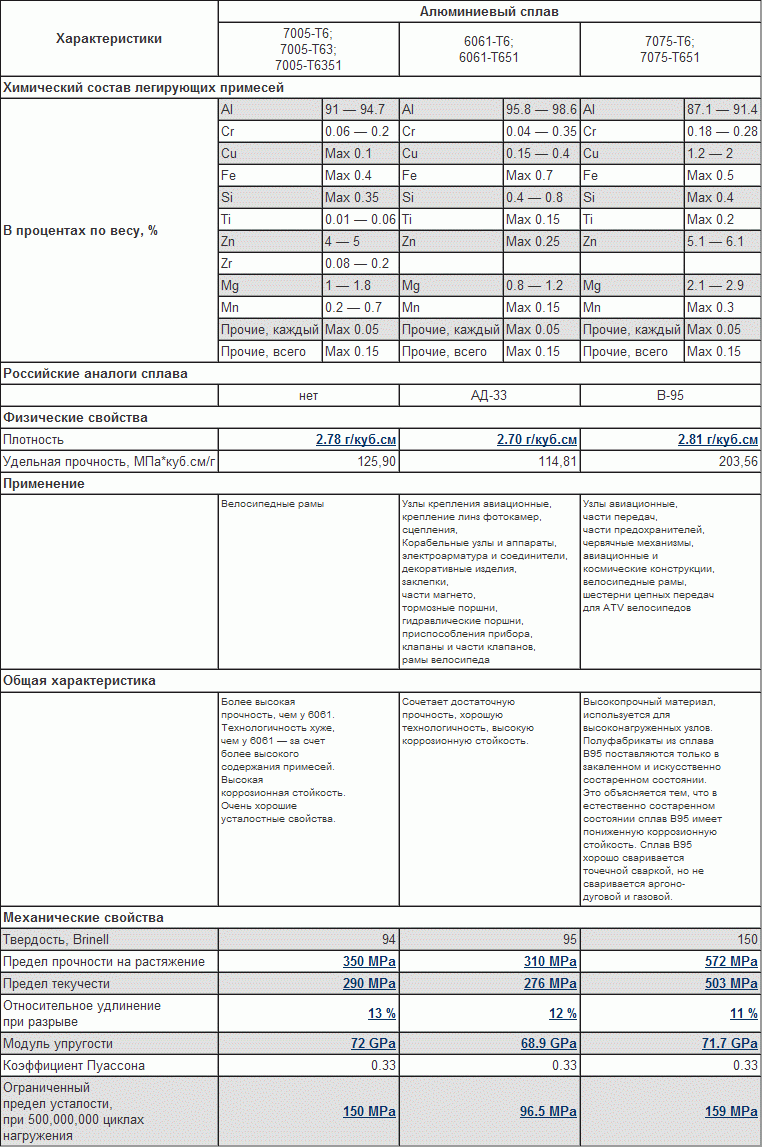

Сравнительные характеристики алюминиевых сплавов
Встает следующий вопрос — какой именно сплав алюминия выбрать для КК рамы? Как видно из таблицы, свойства различных алюминиевых сплавов отличаются в довольно широких пределах. Из таблицы видно, что сплав 7005-T6 на 13% прочнее, чем 6061-T6, но 7075-T6 прочнее 6061 на целых 84.5%. Сравнение механических свойств сплавов 7005-T6 и 6061-T6 дает почти равные свойства при статическом нагружении (прочность 7005 немного выше) и характеристики относительного удлинения при разрыве (характеризует пластичность) 12% для 6061 и 13% для 7005. Характеристики твердости почти идентичны при одинаковой термообработке (процесс T6). Жесткость у 7005 и 7075 всего на 4% выше, чем у 6061 (жесткость характеризуется модулем упругости).

Сравнение ограниченного предела усталости (на базе 500 млн. циклов) дает существенное расхождение в характеристиках рассматриваемых нами сплавов — 150МПа для 7005 и всего 96.5МПа для 6061. На практике это означает — если надо, чтобы две геометрически одинаковых рамы из разных сплавов сломались почти одновременно — через определенное количество прыжков (циклов нагружения), я б рекомендовал посадить на раму из 7005 седока в 1,5 раза более массивного, чем на раму из 6061. Это — повторяю — только в том случае, если рамы геометрически абсолютно идентичны, включая отверстия, сварные швы и т.д. Отсюда неизбежный вывод — рама из 7005 гораздо дольше проживет при одинаковых условиях эксплуатации и одинаковой геометрии, чем рама из 6061.

Сплав 7075, как видно из той же таблицы, существенно прочнее и 6061, и 7005, да и усталостные характеристики его — лучшие в данной тройке. Почему же у производителей большинства алюминиевых рам выбор пал на 7005 и 6061? Дело в том, что велосипедные рамы не делаются из цельных кусков алюминия, которые используются для проведения тестов на прочность. Рамы байков делаются из труб, сваренных между собой: сварка 7075 (российский аналог — В-95) — почти невозможное достижение, почти исключающее выбор этих сплавов для производства массовых байков (имеется в виду аргоно-дуговая сварка). Производители дорогих рам могут воспользоваться тем, что 7075 таки сваривается — точечной или роликовой контактной сваркой, или могут себе позволить применить клеевое соединение. Поэтому для самых массовых байков остаются 7005 (цинковый сплав) и 6061 (магний-кремниевый сплав). Различие между ними в том, что 7005 при более высокой прочности труднее в обработке и сварке, из-за более высокого содержания добавок (свыше 6%).
Это означает, что производителям проще добавить трубам из сплава 6061 прочности за счёт свойств конструкции (такими технологиями как баттинг, овальное сечение и стенки переменной толщины, что уменьшит вес и увеличит прочность труб).

Сплав 6061 вполне подойдет для FR, dirt и downhill рам — сплав более технологичный (проще сваривается и обрабатывается), чем 7005, меньшую его статическую и усталостную прочность при менее жестких требованиях к весу легко компенсируют большей толщиной стенок трубы и разнообразными косынками и прочими технологическими ухищрениями. Кроме того, наличие в конструкции двухподвесов амортизатора между частями рамы понижает напряжения в самой раме за счет поглощения амортизатором части энергии нагрузки. Для КК хардтейлов же оптимальным будет сплав 7005 — как более прочный, жесткий и долговечный.

А где же алю сплав 6013, который тоже идет на топовые алю рамы? Он точно не хуже 7005 :)
