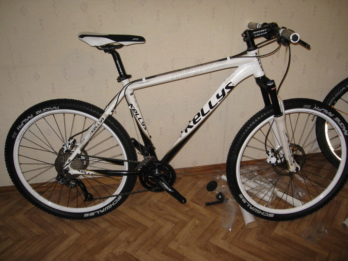

Ребят, что-то совсем запутался, подскажите пжлст.
Едет новая рама Kellys Magnus 2010, прыгаю с Автора Кинетика, и тут нестыковочка, подседелка нужна меньшего диаметра, авторовская есть 31,6, для келлиса нужна 30,4. По барахолкам и инет магазинам пробил, оказывается довольно редкая вещица, облом( И стандартов подсиделок штук десять насчитал. Если взять трубу, к примеру, на 30,6 или 30,9, подойдет?
Спасибо.

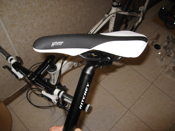

Вообще то в базе с коробки на магнусе стоит именно Ричи

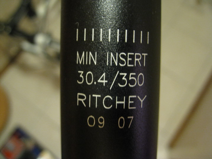

Я тоже обратил внимание, что в конфиге Ритчи, но в рознице-то его не найти.

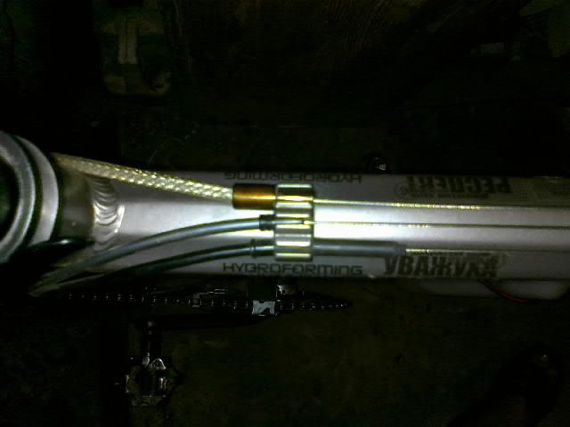

Хомут рамой не идет, только переходники для механических тормозов.

на всяк случай. ричевский глагол и его клеймо

Azimut писал(а):Хомут рамой не идет, только переходники для механических тормозов.
Ух ты, они наверно какие-то особые... можно фотку такого переходника? :crazy:
Сообщение #116631 » 14.09.2010 01:04
Не коректно немного выразился )) Короч вот как все смотрится, вставляеш и всовуеш в нее рубашку, вытягиваеш и всовуеш в раму гидролинию. Достаточно думаю удобно.
Хомута как не странно, но не дали. Были только эти колпачки и петух- уже радует)
