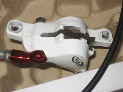

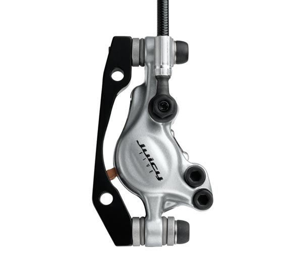

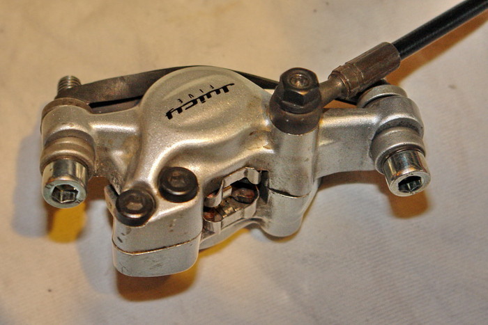

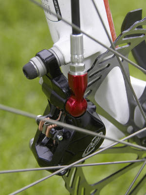

Думаю твоя затея не получится по причине несоответствия оконцовки гидролинии которая крепится к калиперу.
Juicy 5
Калипер Elixir CR

pfa писал(а):Собственно гидролинии там точно совместимы.
Гидролинии почти одинаковые, а по сути так вообще жесткая трубка с оплеткой и эстетическим наружным оформлением.
По типу крепления они разные, а это главное.
