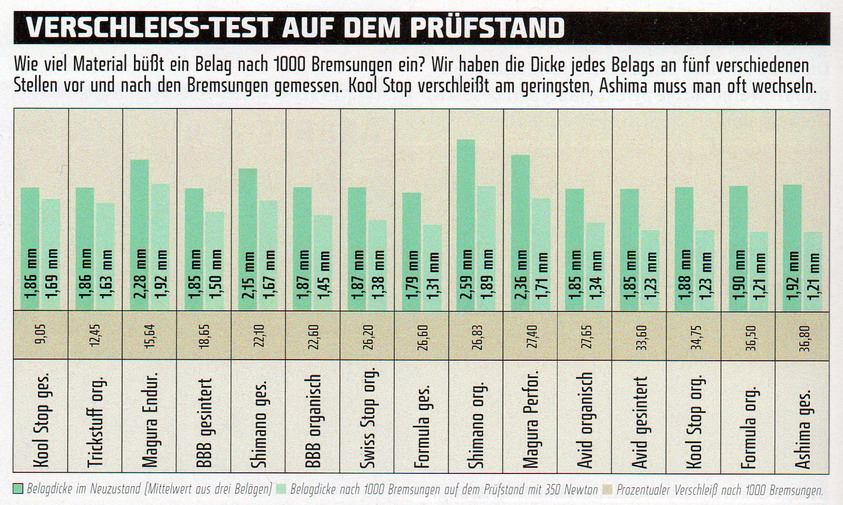

Сообщение #150529 » 02.05.2011 14:04
Из №4 2011 BIKE.DE

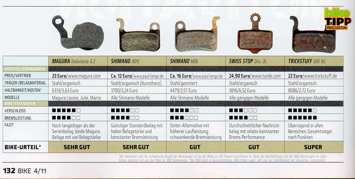

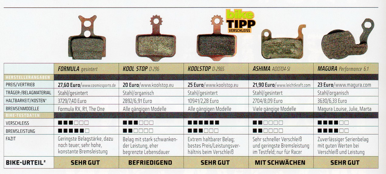

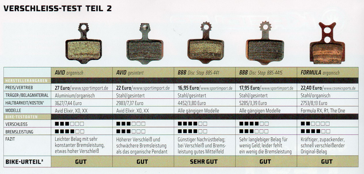

Сообщение #150532 » 02.05.2011 14:08
И сами колодки
