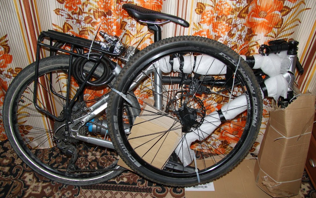

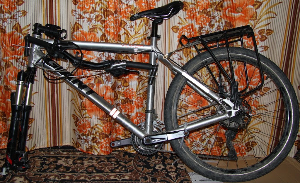

Сообщение #289434 » 22.05.2014 00:36
Упаковка велосипеда в самолет
Упаковка в вело чехол
Опустить седло.
Снять педали.
Спустить камеры до одной атмосферы.
Передний переключатель и задний на 1-ю звезду (по желанию снять цепь, чтобы не пачкать вещи, которые ложатся вовнутрь и карематы).
Закрепить левый шатун к перу.
Тормозные ручки прижать к рулю, чтобы не торчали, если необходимо зафиксировать изолентой.
Снять колесо переднее, установить заглушку в тормоза и вилку.
Вставить заглушку на втулкe, чтобы не рвало чехол (или использовать картон).
Снять руль с выноса.
Вынос повернуть на 180 градусов.
По возможности обернуть верхнюю и нижнюю трубу треугольника рамы защитным материалом.
Закрепить вынос вдоль верхней трубы.
Послабить все винты манеток и тормозных ручек, подвинуть к центру если надо.
Закрепить рожки параллельно подседельной трубе и рулевой колонке.
Стяжками закрепить руль параллельно верхней трубе за рожки. При необходимости зафиксировать изолентой выпирающие части (например, тормозную ручку).
Фото
Обернуть переднюю вилку картоном, подложить под низ вилки дополнительный картон для амортизации, закрепить стяжками, чтобы не слетел и не болтался.
Фото
Установить переднее колесо в треугольник велосипеда, ротором вовнутрь. Закрепить стяжками в трех местах: за шатун, заднее верхнее перо, раму.
Фото
Прикрутить всякую мелочь – педали, замки, крепление, фляги, крылья, спальник \ палатку.
Обернуть картоном боковую часть для защиты руля с одной стороны и втулки, с другой.
Обернуть картоном багажник, закрепить его стяжками и пленкой.
Фото
Обернуть картоном верх выноса.
Обернуть картоном оставшиеся части, по возможности и закрепить пленкой.
Вставить в вело чехол.
Вставить каремат, обернув вокруг велосипеда.
Фото
Застегнуть вело чехол, стяжками зафиксировать две «собачки».
Фото
Таким способом два велосипеда было упаковано три раза и каждый перенес 6 погрузок и 6 выгрузок из самалета.
Вариант «туда», в вело коробке.
Практически, то же самое, что и вариант в чехол, только с небольшими отличиями:
Используется только смягчающая обертка (например, подложка под ламинат) для рамы и для вилки вместо картона.
Снимаю ротора с передних колес и упаковываю в «карепопы». Это приходиться делать потому, что спереди роторы 180, они либо упираются в раму, либо придется колесо закрепить так, что коробка станет горбатой, а не плоской. Поэтому я не рискую, а просто снимаю ротора.
По возможности пустоты в торцах коробки заполнить картоном, что бы велосипед не болтался внутри нее, если коробка немного больше велосипеда.
Каремат подлаживаю вдвое согнутым только со стороны руля.
Фото
При упаковке не использую скот - его ужасно тяжело отодрать от чего-либо. Только качественные пластиковые стяжки и изоленту.
Больше фото
Сообщение #289457 » 22.05.2014 11:00
Giantlemann писал(а):Установить переднее колесо в треугольник велосипеда, ротором вовнутрь. Закрепить стяжками в трех местах: за шатун, заднее верхнее перо, раму.
Чем хуже/лучше варианта "под рамой":
Giantlemann писал(а):Изображение
ИМХО - закрепить в третьем месте обод - за вилку и ништяк 8-) Седло ниже, вилка не так одиноко выпирает.
Сообщение #289466 » 22.05.2014 12:05
Чем хуже/лучше варианта "под рамой"?
Все очень зависит размера и геометрии рамы и размера ротора.
Задача такова, что колесо должно быть закреплено жестко и надежно, не двигаться ни при боковых, ни при продольных нагрузках. Иначе по прилету можем иметь как минимум погнутый ротор, как максимум поцарапанную и покоцанную раму. В случае с моим велосипедом размером L, ротор отлично прячется во-внутрь треугольника (надо только снять подфляжники). В случае с велосипедом супруги размером S приходиться искать положение близкое к тому, что на фото. Полностью опустить под треугольник не получается, т.к. тяжело закрепить жестко, что бы не болталось, оно начинает выпирать спереди и снизу, что приводит к перетягиванию чехла.
Но еще раз подчеркну, что все очень индивидуально, в зависимости от велосипеда. Возможно на др. велосипеде получиться спрятать под треугольник. Пару раз упакуешь свой велосипед и будешь знать его особенности.
