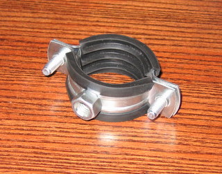

Elen, как варианты:
- насадить на ось колеса, ось более длинная.
- хомуты на перья, стойку багажника на них, да хоть из отдела сантехники
Тут про хомуты http://velo.tomsk.ru/forum/viewtopic.ph ... 56#p139999
еще вариантик на 4-х хомутах
Тут аналогичный подход, но видно и ось http://www.forum-volgograd.ru/showpost. ... ostcount=1
Тра-та-та.

Elen, так а в чём проблема? Vandamme правильное направление мысли указал - электро-строительно-хозяйственные рынки - любое хомуто-подобное изделие.
Короче колхозинг. Если есть электродрель, то хомут ваще делается чуть ли не из консервной банки. Для приличия "колхоз" прячется в термоусадочную трубку.

rexen, проблема в сомнениях (от неопытности и неуверенности): а выдержит ли эта ось? (и где ее взять вообще), выдержат ли и не съедут ли хомуты (кстати, таких на рынке не видела, все тонкие и ненадежные на вид и без резиновых вкладышей (или там просто кусок резины подложить?)?
Из наших кто-то подобное делал? хотелось бы увидеть, услышать, что все выдержало нагрузку и купить точно такие же компоненты... :oops:

Материал - двухмиллиметровая люминька. Бывшие шильдики. С отпуском-отжигом. Подкладки - резина от камеры. Болты М6 и М5.
