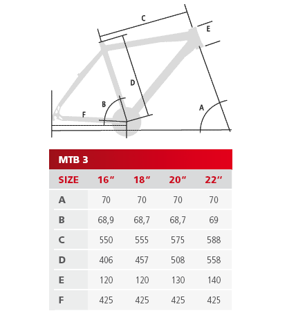

Сообщение #74960 » 09.12.2009 20:34
олег писал(а):И до сих пор никто не попросил тебя приложить сантиметр к бедру (точке сопряжения твоего сустава в тазу) и промерять истинную длину ноги.
сделай это и стукни сюда результат
87,5 см (второй раз мерял 88 см) :)

Pavko,
И 18 хватит
У меня 97 см от сгибания сустава в тазу. езжу на "L" от скоттины. Т.е. это где то 19.5 по дюймажу.
Ты можешь и на 20" сесть. Весь вопрос будет заключаться в том. как ты будешь катать.
Т.к. иногда то. что пишут вначале не соответствует потом действительности.По дороге будет хорошо. а вот при съезде на грунт-зачем тебе тот забор :friends: :friends:

для этих рам:разница между 18 и 20 в длине верхней трубы 2см(тем же выносом сходит на нет),разница в длине трубы от кареточного узла до подседельного зажима 5см.Остальные параметры практически не разнятся.Вывод:отдельно купленый подседельный штырь и вынос сведут разницу в ростовках на нет.

Yorik, этих пяти см может однажды не хватить... а на лидерах тросики сверху трубы идут и добавят пикантности ситуации :lol:
Сообщение #75009 » 10.12.2009 10:55
xbz06ee, я ездил на Лидере,и не на одном.Каким образом расположение проводки тросиков касается к ростовке?Если конечно не покупать 22 при росте 160 ;)
Я веду к тому,что ничего критичного не произойдет,если немного не угадать с размером,18 рама от Лидера смотрится гораздо красивей,из за как раз 5 см разницы высоты трубы D,в результате чего верхняя труба опущена ниже.амебовский подседел стоит в районе 90 грн,так что купить 40см проблемы думаю не составит.

Сообщение #75017 » 10.12.2009 11:28
Yorik писал(а):Каким образом расположение проводки тросиков касается к ростовке?
Об них яйцами биться больнее :lol: если серьезно, не стоит легкомысленно относиться к выбору ростовки, выносом и подседелом не всегда можно все поправить.
Сообщение #75021 » 10.12.2009 11:45
В теме был вопрос конкретно про раму от ЛФ.Я и писал конкретно про ЭТУ раму.Такое впечатление что Вы читаете посты частично.Я же и тех.документацию привел...

Сообщение #75026 » 10.12.2009 12:20
Кокретно вот:
Yorik писал(а):Я веду к тому,что ничего критичного не произойдет,если немного не угадать с размером
Не согласен. И побоку с какой рамой, нехватка даже 2 см ETT здорово отравляет жизнь.
Сообщение #75028 » 10.12.2009 12:25
18 ему нужна.
У меня рост 183 и было у меня четыре лидера в прошлом десятилетии и все были 20 роста.
Все. Патриарх все сказал :lol:
Сообщение #75042 » 10.12.2009 13:31
Во вторник поедут за рамой. (Вчера звонил товарисчу, обесщавшего привести раму, начались какие-то непонятки. Белой Оутлайн вроде нет, но сказал, что когда будет на месте, созвонимся, и он скажет что там имеется на продажу.)
Есть еще один вопрос (на случай если будет только Махх): Махх 2009 г.и Оутлайн 2009г. по КАЧЕСТВУ отличаются или нет?
Спасибо что помогли разобраться с ростовкой. Буду брать ,при наличии онной, 18" Оутлайн.
