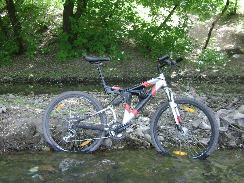

Встречайте далеко не новичка этого ресурса. Куплен был на закате 2009 года. Если бы на пол года раньше зарегился на МТВ ессно его не купил. Но "Сталося не так як гадалося" и вот он
Скщыыцштв Crosswind 5.7
Рама - Crosswind 5.7 19" alu.
Вилка - Zoom пружинка
Рулевая - Резьбовая!!! :D :lol:
Вынос - Цельный с штоком noname
Руль - Zoom 580mm
Рожки - Zoom Пиленные
Подседелка - Kalin 300mm
Седло - Мягкое какашко >> Твердое деревяшко >> Теперь норм
Манетки - Shimano RevoShift крутилки >> Моноблоки Shimano ST-EF50 (3x7/8), Altus
Передний пеключатель - Shimano Tournay
Задний переключатель - Tourney >> Tourney >> Altus >> Shimano Acera
Система шатунов - Пластилиновая хрень >> SR Suntour 22-34-42
Каретка - Разборная на шарах >> Картридж на промах. Фирму не помню...
Педали - Пластиковая хвигня >> Топталки
Цепь - KMC с замком.
Кассета - А нет ее! Трещетка shimano MF-TZ07 за нее! >> Shimano - MF-TZ37 14-34
Тормоза - Zoom Disk механика. Колодки самопал.
Обода - Noname Двойные высокий профиль
Втулки - Zoom по кругу, на шарах, диск 6 болтов. 36 спиц.
Спица - сталь. Наверное с рельсы переплавляли.
Заднее крыло - нету
Резина - Кондомы > Dely Tire Читать далее... 26X1.9 Полуслик.
Камеры - Резиновые
АКСЕССУАРЫ
Велокомпьютер - Assize AS-411 Читать далее...
Фонарь - Самопал на основе модуля как в TrustFire TR 801. Элементы питания 4 батареи АА
Шлем - Limar 520
Рюкзак - Deuter race AXP air
питьевая система - Deuter Streamer 2.0
Вес сего чуда чуть более 16 кг. И все таки нужно отдать ему должное - для вела меньше чем 2000 грн (новый) качество не самое худшее Читать далее.... Лучше чем виннеры или азимуты. Используется активно, участвует в любительских КК гонках, используется почти ежедневно как средство передвижения. Работает аппарат на 110% своих возможностей. Если начинает работать на 90% - рукоприкладства не избежать.
Ну как то так.
Пара фоток. Потом еще нормальные найду...
Пробег:
2011 - 3000 км.
2012 - 1754 км...

Сообщение #172975 » 30.08.2011 10:01
(Как можно проверить материал рамы. в металлах не особо шарю на раме наклейка alu line, да и в интернете пишут... Но меня мучиют сомнения :? )
По толщине швов видно что алюминий.
В данном случае это не плюс, "Азимут" бы уже скончался и пришлось бы покупать нормальный велосипед, а этот еще будет долго тебя мучить :)
И маленький он тебе, к тому же. Хотя такие велосипеды в большой (да вообще, в какой-нибудь другой) ростовке вряд ли делают.
Я заметил один плюс - вел под цвет клубной формы!
Желаю скорейшей замены :beer: ато форма красивая уже есть, а вел 16 кг...
Удачи!
Сообщение #172985 » 30.08.2011 10:57
Saguar писал(а):(Как можно проверить материал рамы. в металлах не особо шарю на раме наклейка alu line, да и в интернете пишут... Но меня мучиют сомнения :? )
Задний треугольник подвески точно сталюка, а пердний похоже накручен из алюминия. Обидно конечно что даже рулевая под резьбу, вилку хотябы более менее не поставиш. Ну пока устраивает катай, главное что есть желание а апгрейд себя долго ждать не заставит!
Сообщение #172996 » 30.08.2011 11:32
Saguar писал(а):Изображение
Зачёдный супермэн :crazy:
Сообщение #173007 » 30.08.2011 11:57
Велорадиатор писал(а):В данном случае это не плюс, "Азимут" бы уже скончался и пришлось бы покупать нормальный велосипед, а этот еще будет долго тебя мучить
Возможно. Но и с этим чудом уже давно хочу расстаться, только финансы текут другими руслами.
Велорадиатор писал(а):И маленький он тебе, к тому же.
Вот я не знаю. Когда еду иногда хочеться даже вертикальнее сесть, а на фотках явно вижу, что коротковат. Привык?
Baton писал(а):Обидно конечно что даже рулевая под резьбу, вилку хотябы более менее не поставиш.
А в этот стакан безрезьб. поставить никак, я так понимаю?
MetalSoul писал(а):Зачёдный супермэн
Сам ору :lol:
Сообщение #173112 » 30.08.2011 20:53
Saguar писал(а):ВНИМАНИЕ!!! Владельцы топовых скоттов и других благородных зверушек, в тему не заходим в целях сохранения собственных психики и утреннего стула.
Вот жеж блин, я зашёл :idea: Теперь спать спокойно не буду :crazy:
Нормальный велосипед за свои деньги. Главное - чтобы он доставлял удовольствие и выполнял свои функции.
Единственное замечание - седло. Это просто аццкая табурэтка :roll: , после которой даже карбоновый Спиднидл кажется диваном. Так что советую сменить его при первой возможности на что-то ... поудобнее.
Сообщение #173115 » 30.08.2011 21:24
kolianchik писал(а):Единственное замечание - седло. Это просто аццкая табурэтка
Я всегда был приверженцем комфорта, покупал спортивные но мягкие седушки. И вдруг решил "живем один раз" и все такое - взял. И ептыть! Удобное! я поверить не мог :shock: и было так месяца 4-5 пока оно не прогнулось Читать далее... теперь в дальних покатушках попа побаливать начала. А после недавних 150км :roll: Менять буду однозначно. Спасибо :)

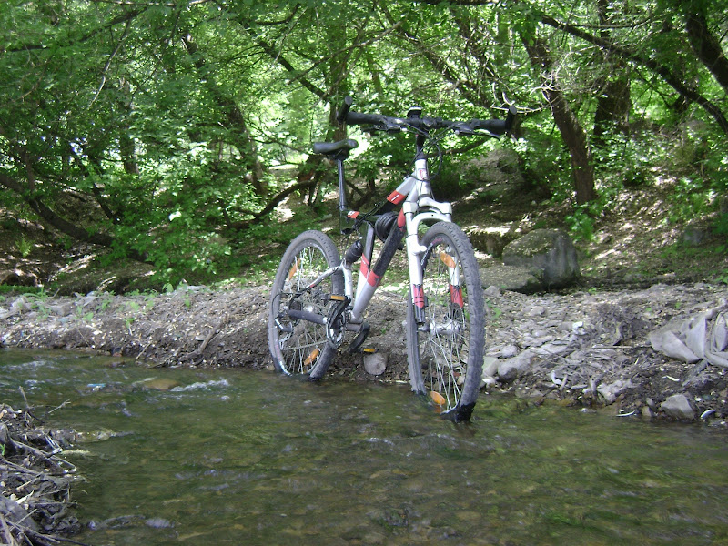

Сообщение #182126 » 02.11.2011 00:32
Brodyaga1983, ЫЫЫ таки проверка магнитом подтвердила слова Batonа задний трингл сталь а рама люминь! Наверное благодаря этому при тяжелой навеске вес не ушел от 16 кг...

Чтото давно не заходил сюда...
На этих выходных прошел ежевесенний марафон Разобрать/собрать АК47 СW5.7 :) ну и в нагрузку Юлькину Норку.
Прикупил себе трещетку с большой звездой на 34. МЕГАВЕЩЬ. теперь любой подйом на легке, лишь бы резина цеплялась.
Переборка день первый!
Юлька свой разбирает
А вот нанотехнологии в производстве китайских узлов и агрегатов
Чашки подшипников "свободного" типа :lol:
и супертвердые шарики уничтожающие шток вилки!
День второй.
Маникюр? Не, не слышали :lol:

Почему не апгрейдишься? Ну раму могу еще понять, но колеса и трещотка неужто устраивают? Ты ведь активно катаешь, в гонках участвуешь. Не думал о харде на восьмерике?
Сообщение #202947 » 20.04.2012 00:20
xbz06ee, Причина одна. Не охота вливать в эту раму. Смысл? ехать все равно не будет нормально. О харде ессно думал, но $ пока даже думать об этом не позволяют. давно бы уже поставил сюда восьмерик, но... читай начало поста. Юлькину Норку перевели на восьмерик ибо смысл есть. а тут. Его только толкнуть кому нибудь на работу ездить, там от него будет толк. Мой темп и манеру езды он не выдерживает, постоянно сыпется.
Сообщение #202956 » 20.04.2012 00:55
Saguar, так ты потихоньку поднимай обвес, а потом возьмешь раму. Нормальную алюминьку можно взять за сумму меньше той, что ты потратил на форму - в декабре я купил Haro Flightline Sport новую с рулевой и кареткой за 900 гривен на Харькове. Да, фирма не пафосная, выглядит скромно, но сделана по уму и геометрия у нее путевая.
Сообщение #203066 » 20.04.2012 14:20
xbz06ee, Мысль понял, будем думать.
У меня тут такой вопрос. Мне все говорили, что сюда нереально втулить норм вилку не резьбовую потому, что не влезет в стакан. Так вот все влазит, диаметр одинаковый и длинна штока подходит. Что еще мешает? Просто на этой вилке уже страшно ездить. Люфт в районе оси колеса около 2х см. И дисковый тормоз продолжает ее розшатывать.
Сообщение #203067 » 20.04.2012 14:27
Saguar, по фотографии сложно вылечить. попробуй подъехать куда-нибудь к нормальному механику, и пусть он прикинет возможность установки неинтегрированной ahead рулевой. если подберешь такую, то вилка станет без вопросов. такое вполне реально, например самые нижние KHSы идут с резьбовой рулевой, но стакан допускает установку 1 1/8
