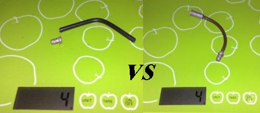

Спид-тест показал, что Я был прав о Весовой безполезности Сией операции :)
Я не спорю возможно мудуляция и лучьше, но по весу разница отсутствует ;)
Взвешены старая гофра и кусочек старой рубашки (тормозной) с концевичком
Сообщение #186216 » 10.12.2011 22:45
qweer, такими весами то и килограммы взвешивать стремно ... у них погрешность +- километр
меньше 100 г надо хотя бы лабораторными мерять ...
Сообщение #186222 » 10.12.2011 23:53
berz, Кирилл у этих весов погрешность +-1 грамм , и точный вес амоёби и шимано с новатеком тому подтверждение ;)
подари на новый год лаботраторные :friends:

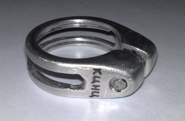

для затравочки фото хомутика который прошол процесс ручной полировки , наверно еединственныя топовая деталь на Этом велике :
Вес по прежнему 17 грамм, цена 20 гривен?
Фирма : Колхозно Ценный Но Царапанный

qweer, ну вот, умеешь же привлечь электоральные массы :lol: :lol:
Особенно повеселил зажим Колхозный Царапанный Наждачкой Целыйдень :o

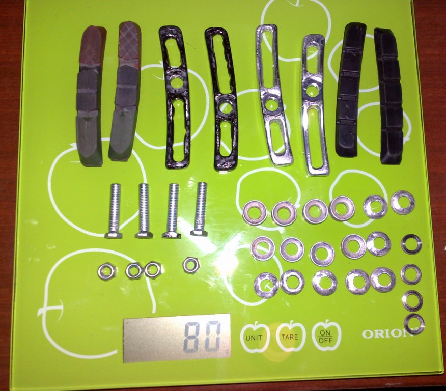

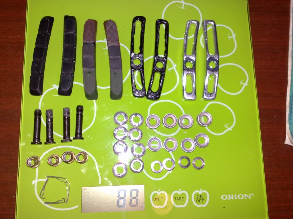

так , не притендую на суперлёгкие колодки или переклюк , но немного таки сыкономил
Вашему вниманию Tune Kit version 1.0
and 1.1
тормозные колодки Трехцветные Барадин -вес 124 грамма (комплект на велосипед с болтами)
версия 1.0 88грамм с родными штифтами и немного оппиленными Болтами(они не ржавые окрашенны в такой цвет с балона) в комплекте картриджные колодки бородин и алхонга(сток)
версия 1.1 80 грамм с болтиками м5 и гайками с разиновым фиксатором в комплекте картриджные колодки бородин и алхонга(сток)
по работе: проехал пару десятков км по асфальту всё в порядке, колодки алхонга(сток) в печку дерево и шумят

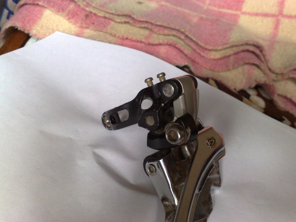

A так же немного похудевший передний переключатель Deore 531
переключатель слегка сыкономил с 169грамм- до 159грамм

Сообщение #187349 » 19.12.2011 19:08
остались тяжеленные стальные болты - можно заменить на люминь ...
люминиевые прокладки - заменить на пластиковые ...
