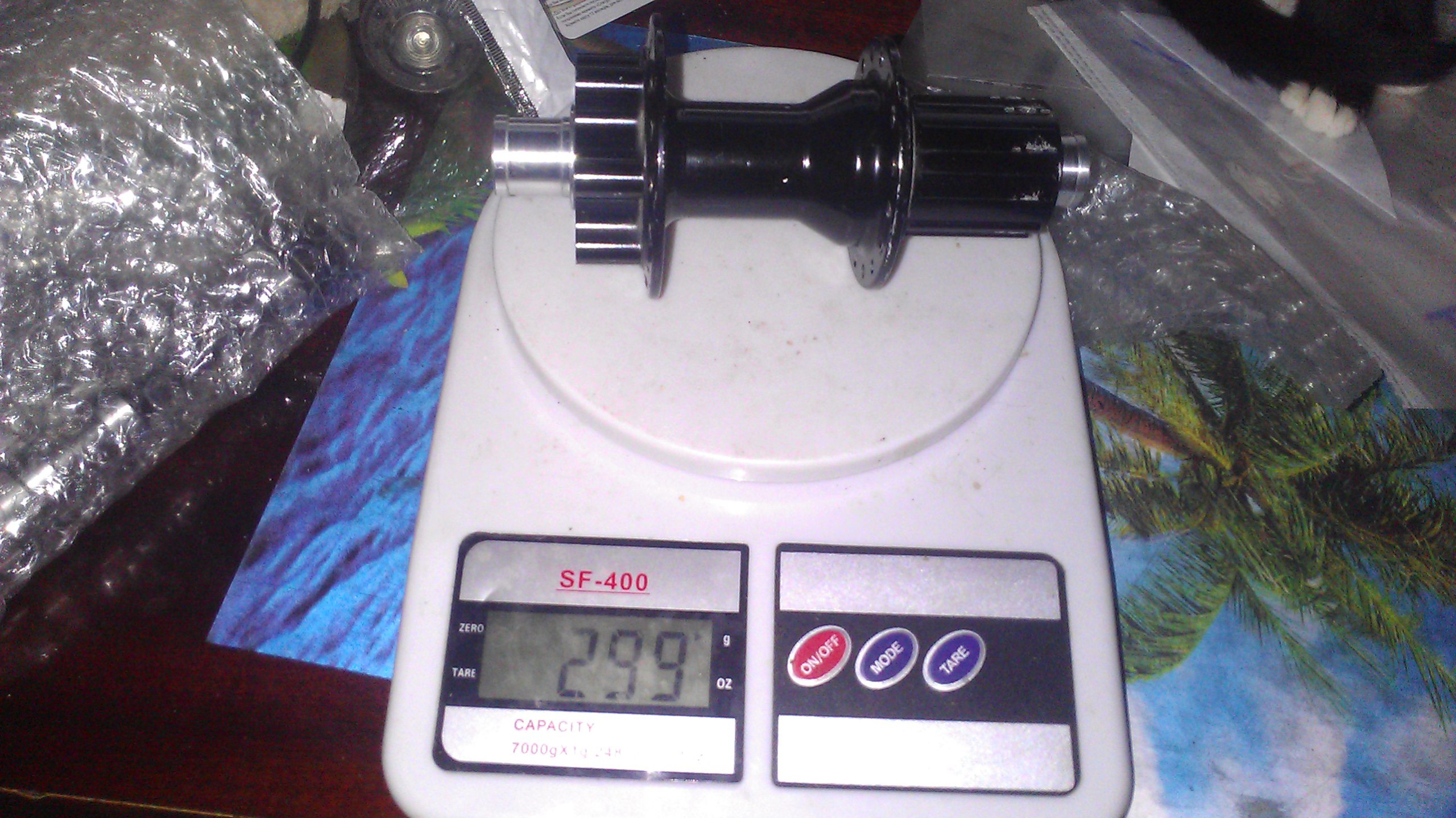

Ну и втулочку старую DT Swiss 340 со star ratchet мне переделали под ось 12х142 мм, пришлось искать подшипники 15268 2RS, довольно редкие, выточили ось, переделали пыльники, вес уменьшился с 356 гр до 300 гр, изначально эти втулки спроектированы под эксцентрик, нет возможности с помощью конверт кита переделать под ось.

Вес отличный 258, в комплекте сменные чашки есть под ось 12х142, меня больше отпугивало качество подшипников и кастрюльный алюминий, но пока что все отлично, втулка даже адаптирована под кассету 11 ск, в комплекте проставочное кольцо есть под кассету. Есть еще любопытные втулки Koozer, особенно те что с храповиком по типу DT Swiss star ratchet.
