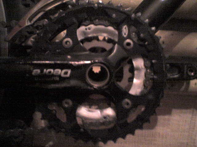

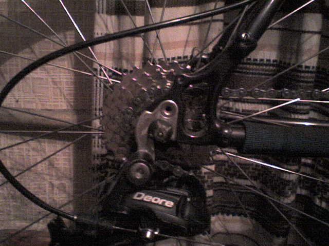

Сообщение #118476 » 26.09.2010 22:06
По причине убитости ведушей шестерни на 32 ,всё выше сказаное:звезда на 32 shimano deore ,цепь ,касету ,ролики на переклюке, поменял только сегодня ,и это радует :)
после замены всёй трансмиссии велосипед словно стал новым
на системе теперь у меня шестерни трёх цветов : чёрный ,алюминиевого цвета ,и цвета стали (чтоли :pardon )
вот фото (звыняйте за плохое качество :pardon )

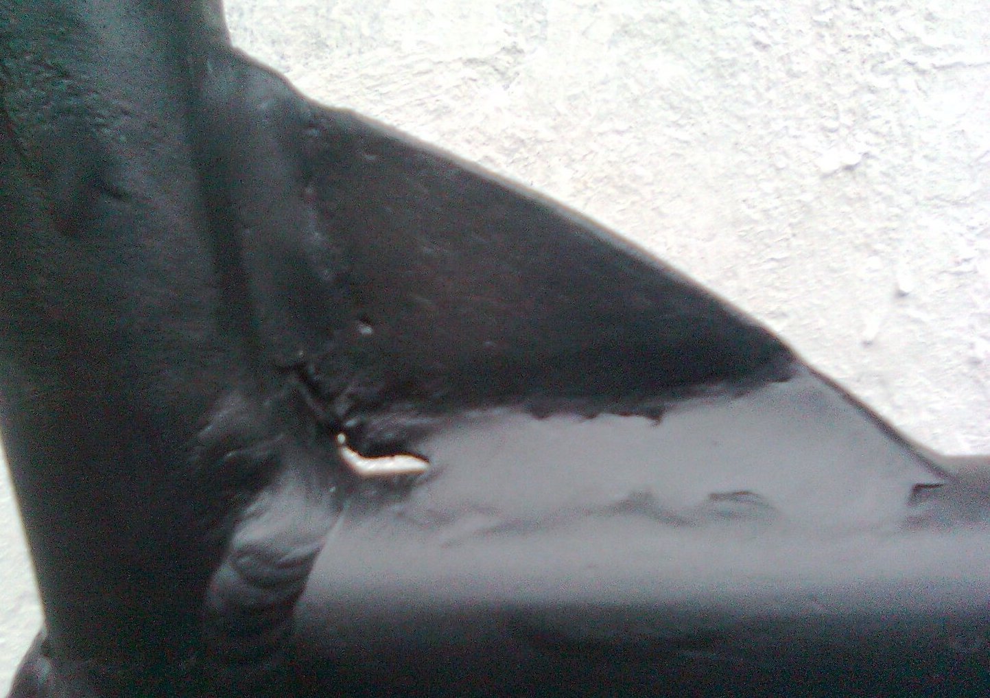

Сообщение #121253 » 17.10.2010 22:39
вот такая радость с моим то 80 килограмовым весом :cry: :cry: :cry:
такое не желаю никому

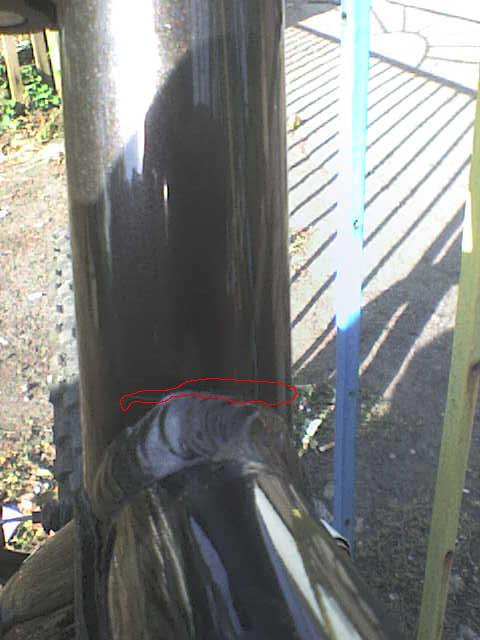

Сообщение #121255 » 17.10.2010 22:45
подсидел сидел в раме на 13.5 см , это на 2.5 см ниже чем конец трубы етт
может это от того что я сильно тяжёлый?
Сообщение #121257 » 17.10.2010 23:02
qweer,
За счет флекса штыря и твоего веса вот такие проблемы появились. У многих такие проблемы были.
Можешь наложить бандаж из углеволокна с потерей эстетики, или приварка косынки из алюминия 6061. Еще читал что можно трубу подседельную укоротить на пару см болгаркой и сделать прорезь для хомута.
Сообщение #121260 » 17.10.2010 23:24

Сообщение #121337 » 18.10.2010 20:20
да уж....неповезло тебе. наверное заваривать прийдется :(

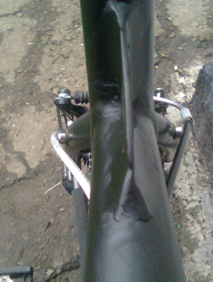

Сообщение #121339 » 18.10.2010 20:32
Royalfish, плачут бабушки ,дедуки ,собаки и Я когда вижу ___ЭТО____ :cry: :cry: :cry:
сегодня заварили ,со второго раза трубу ,и установили "касынку" ,теперь буду молиться на подсидел

Сообщение #121342 » 18.10.2010 20:57
мюнх писал(а):о возможных причинах
причини может быть много :) тока ему от этого не легче ...
ПС
а шо дырку заварить электрода не хватило ? :shock:
Сообщение #121343 » 18.10.2010 21:04
berz, вот и я о том :?
может это как концентратор напряжения , чтоб играло?
Сообщение #121351 » 18.10.2010 21:45
И что 2,5 ниже трубы это панацея?Я тебе говорил обидется рама на тебя,и косынка твоя лопнет в месте сварки если не опустишь,тут помню много было физиков-ядерщиков,путь посчитают какая нагрузка приходится в то самое место при твоем весе с таким плечом.

Сообщение #121354 » 18.10.2010 22:24
я бы трубу обрезал :oops:
Сообщение #121355 » 18.10.2010 22:32
berz, как именно ? по самую касынку?
Сообщение #121356 » 18.10.2010 22:40
qweer писал(а):berz, как именно ? по самую касынку?
боюсь уже поздно :(
Сообщение #121357 » 18.10.2010 22:45
berz, :( оооооооооооооо :cry:
