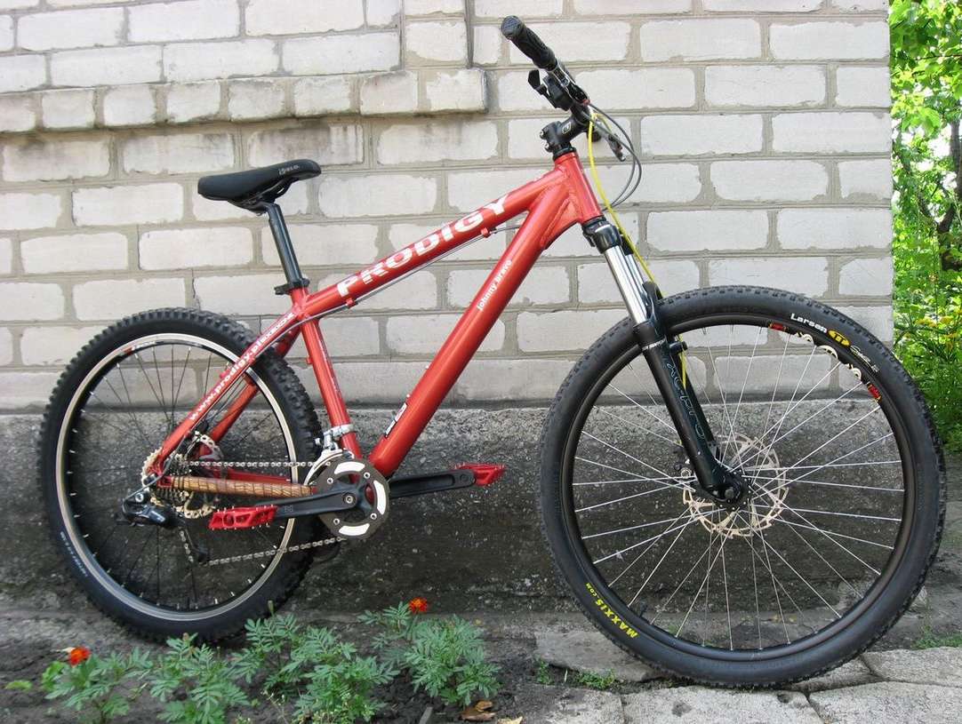

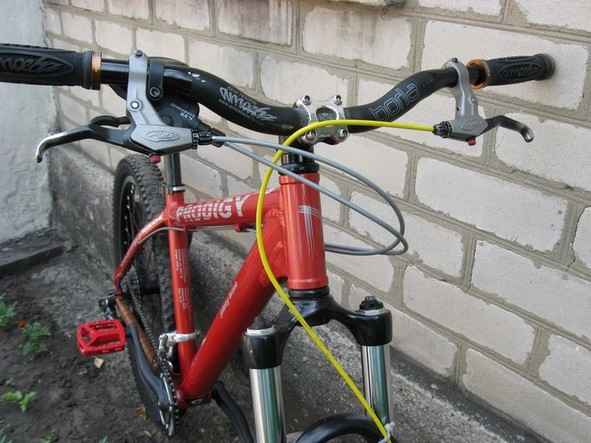

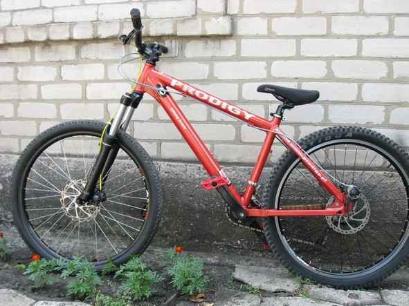

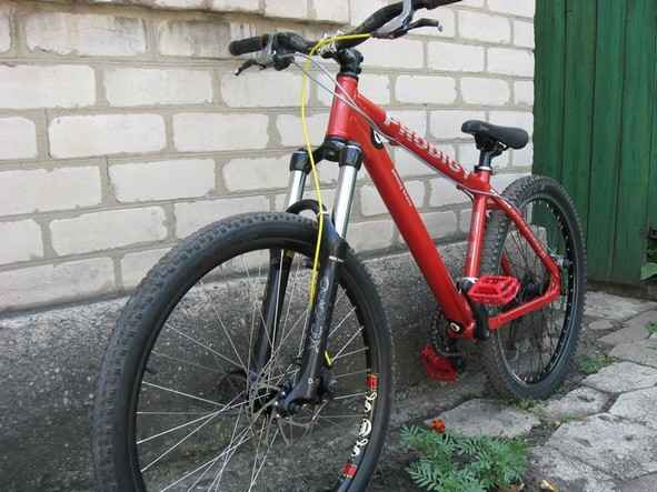

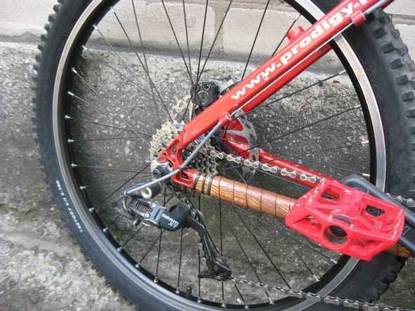

Вот и мой вел. засмотрите пожалуйста :?

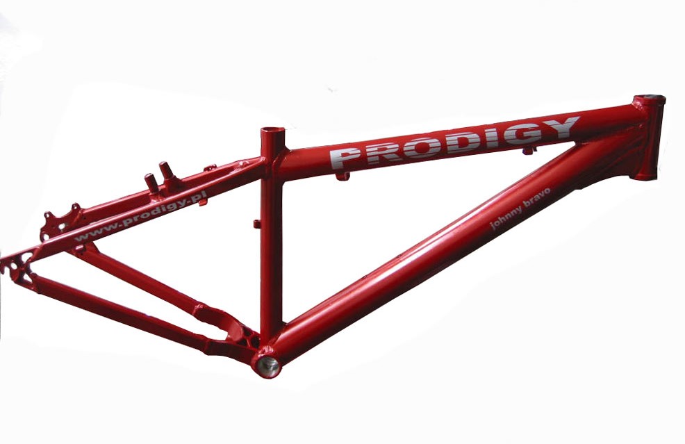

Рама: PRODIGY Johnny Bravo
Польская фирма DunCon открыла новую линию по производству рам и компонентов.
Prodigy Johnny Bravo расчитана на следующие стили катания enduro, dirt, dual, street.
рама изготовлена из материала alu 6061 T6.
вес - 2200 гр.
размер - 16
Вилка: SR Suntour XC-PRO 120мм, D-TA
Система: RPM. Звезда 32Т, рокринг, каретка ISIS drive
Педали: Wellgo LU-313, платформы
Задний переключатель: Sram X.7 8sp, средняя лапка
Манетки: Sram XS.4 8sp, триггерная
Передний переключатель временно выполняет роль цепе гасителя
Кассета: Shimano hyperglide HG-40, 8sp, 11-30T
Цепь: KMC Z-6L
Переднее колесо:
обод- Sun RIMS, SOS, 36H
втулка- Shimano, 36H
покрышка- MAXXIS Larsen TT 26 x 2.35 жестк. tpi-60
тормоз: супорт Shimano, ротор 180 Alligator"

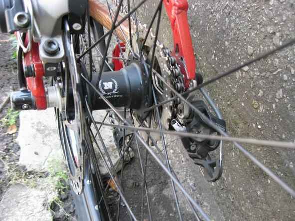

Заднее колесо:
обод- DH flex, 36H
втулка: NOVATEC, 4 закрытых промышленных подшипника, OLD – 135мм, 36H
покрышка- Tioga Faktory DH front 26 x 2.35 tpi-66
тормоз: супорт Shimano, ротор 180 Hayes"
Тормозные ручки: Avid
Руль: AMOEBA borla, длина 660мм
вынос руля: cycledesign, подъем 10гр, длина 60мм
грипсы: AMOEBA Lock-On
рулевая колонка:CANE CREEK, CrMo чашки
Седло: VELO, CrMo рамки
подседельный штырь: altrix, диаметр 30,4мм
вот он
рама

толковый вел!
по назначению почти как мой
научишь банник выше 30 см прыгать?
Сообщение #19962 » 27.06.2008 13:59
когдато он был мой,но это было давно.Вел то что надо :o

А у мну такой вопрос. Может конечно и ошибаюсь, но на сколько видно...
Стоит рок-ринг и одна звезда на системе, нет передней манетки, так какого лешего там передний переклюк делает?
Сообщение #19965 » 27.06.2008 14:39
там передний переклюк не дает цепи слетать

Передний "непереключатель" зафиксирован в одном положении и не переключает и не дает цепи слетать в левую сторону :idea: (d.n.s - прав) Если ты умеешь прыгать баник на 30см, то что бы прыгнуть выше ничего нового придумывать не надо, выше подымай переднее колесо перед прыжком и чуть сильнее выдергивай вверх, после поджимай зад. колесо под жопу,когда перелетишь припятствие опускай зад. колесо на приземление. если хочешь покатать вместе пиши в Аську - 466208721
