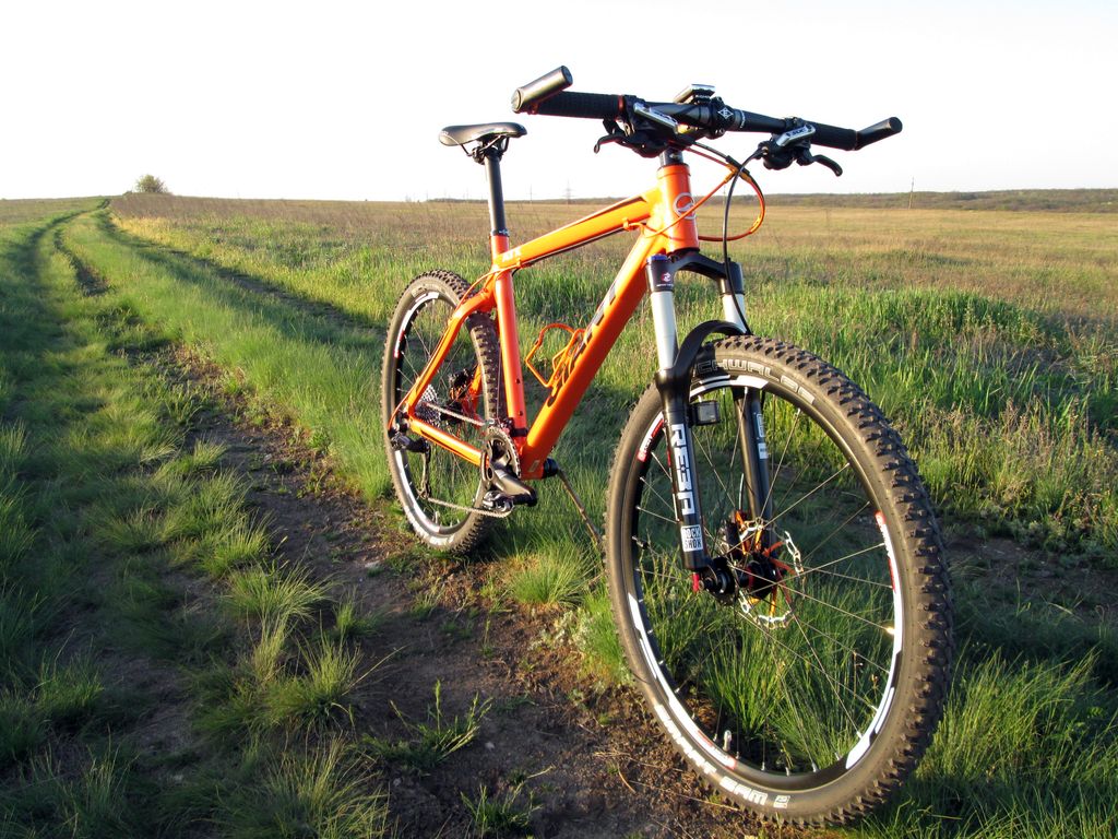

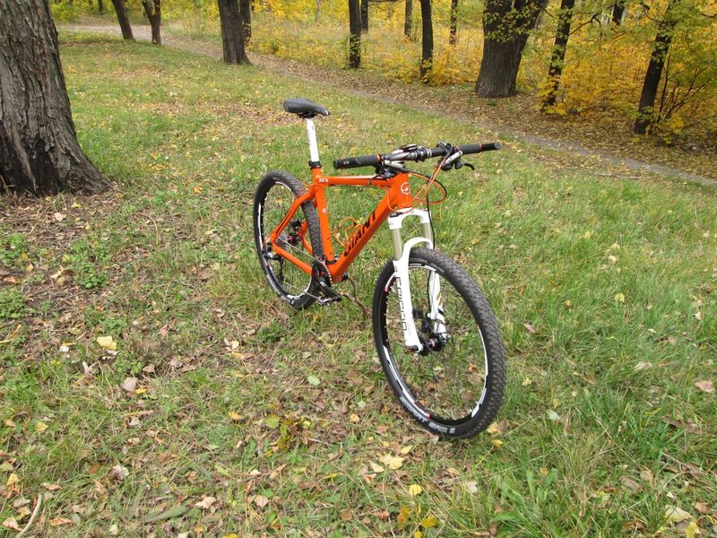

ПРОЛОГ.

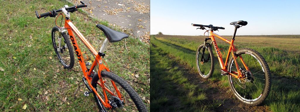

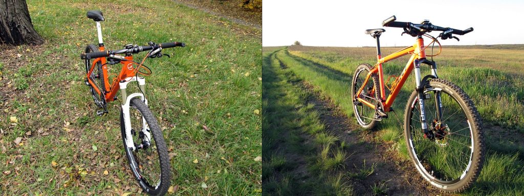

Придя домой с работы я в который раз посмотрел на новенькую раму, которая мирно лежала в спальне на комоде. Giant ATX 7 оранжевого цвета с черными и белыми элементами жила у меня с сентября 2012 года. Подумывая о сборке нового байка, я вздохнул и собрался было идти на кухню, как вдруг услышал: "Сколько можно уже?". Обернувшись назад и никого не обнаружив, я поймал себя на мысли, что литр на двоих - это многовато :? . Я твердо знал, что рамы Giant не могут разговаривать, даже если они очень красивые. Приняв эти слова как косвенный упрек рамы, дескать: "Сколько можно уже тянуть? Когда же ты начнешь сборку?", я улыбнулся и двинулся было заварить чай, но слова "Сколько можно стоять? Иди ужинать" выгнали мне на кожу пару десятков мурашек и заставили обернуться второй раз. Как же я сразу не признал голос родной супруги. А она как-будто нарочно лежала на кровати, накрывшись с головой одеялом. Не обнаружив сходства между любимой женой и белочкой, я с облегчением вздохнул и пошел ужинать...
I ЧАСТЬ.

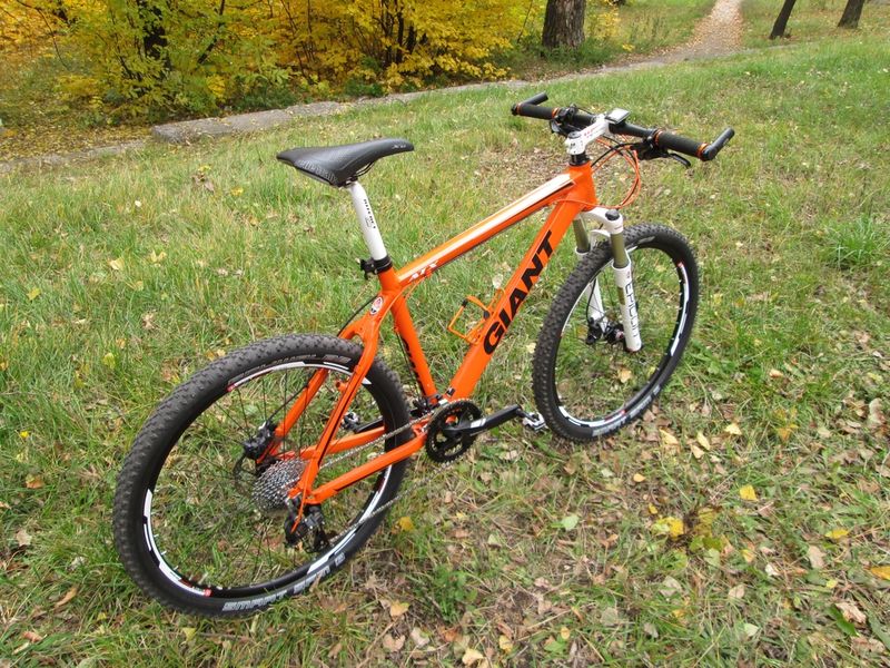

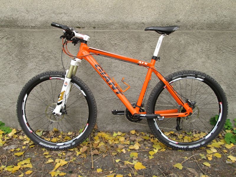

Собрать байк на этой раме я решил, когда случайно увидел такую расцветку в модельном ряду Giant 2012 года. Для меня, как для фаната Донецкого "Шахтера", это был просто подарок и вообще она мне очень понравилась. Итак, в сентябре рама была куплена. Спустя некоторое время мой Only Black. Red. White. был выставлен на продажу. Несмотря на демократичную (по моим подсчетам) цену вел все не продавался, а время шло и шло. Я уже было подумал: "Зачем я, Буренка, тебя продаю? Такая корова нужна самому!", но решил не отступать и закончить новый проект. Возможно нужен был некоторый промоушен и пиар :| , но с этим замарачиваться я не стал, просто отвечал на звонки потенциальных покупателей, расказывая интересующие их подробности. Тем временем в велосипедных интернет-магазинах уже начались новогодние и рождественские скидки, но все они проплывали мимо меня, вызывая обильное слюноотделение. Основная конфигурация вела была давно придумана, за исключением некоторых компонентов. Как всегда все упиралось в деньги. И вот в конце января 2013 года мне позвонил человек, который вскоре и стал новым хозяином моего байка :cry: . Сейчас мой бывший вел выглядит вот так .
II ЧАСТЬ.

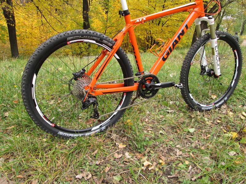

В этот раз мне уже не хотелось излишних понтов. Цветные бонки на системе, цветные ниппели, цветные болты и т.д. уже не входили в концепцию будущего байка. Хотелось, чтобы вел выглядел строго и одновременно жизнерадостно. Единственный вопрос, который меня терзал (и продолжает сцуко это делать ), это цвет вилки :? . Я прямо покрывался весь черно-белыми полосами, думая, белую или черную вилку поставить. В итоге решено было придать байку немного пушистости белого цвета. С подбором железа особых проблем не было. В основном это проверенные компоненты, которые соответствуют классу вела и его предназначению. Однако не обошлось и без новых идей. Было решено поставить моднявую дабл-систему и соответственно увеличить зубастость большой звезды на кассете. Трансмиссия 2х10 манила более ровным чейнлайном, отсутствием самой малой третьей звезды на системе и использованием всех звезд на кассете. Из минусов - потеря скорости на ровных участках и возможно на затяжных спусках. Вобщем впечатлениями поделюсь позже.
ЭПИЛОГ.
Сейчас, когда байк собран, можно задать себе вопрс: "Ну, и что, он лучше старого?" или "Чем тебя старый не устраивал?". Могу с уверенностью сказать, что не хуже и в чем-то немного лучше, хотя рама даже немного ниже по классу. Но самое главное - он ДРУГОЙ. Стремление к лучшему, более совершенному постоянно апгрейдит мозг и возможно это еще не последний проект... :crazy:

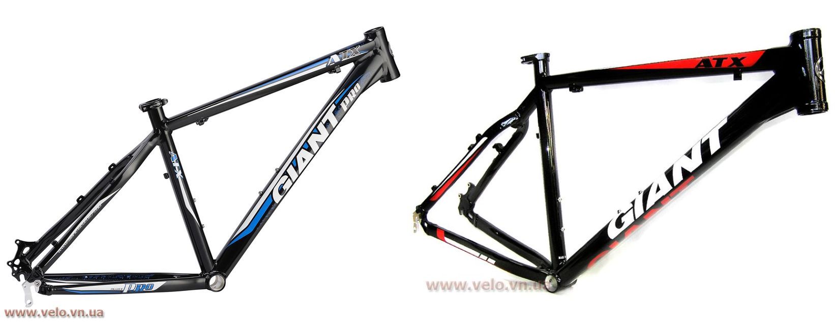

st.romeo, а чем рамы сильно отличаются между собой, кроме отсутствия/присутствия креплений под ви, багажник и гидролинию?В езде есть разница?
И как гидролинию крепил?Я на своем веле использовал пластиковые адаптеры.

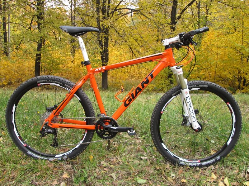

Сообщение #274707 » 17.11.2013 12:23
Различия в моделях рам действительно минимальны.
1. Более сглаженный, без бортиков, рулевой стакан у ATX Pro;
2. Наличие креплений гидролинии у ATX Pro (на ATX 7 использовал шимановские штучки :) );
3. Отсутствие крепления багажника у ATX Pro;
4. Отсутствие креплений под V-брейки у ATX Pro;
5. Отличия в геометрии рыбьего хвоста.
6. Отличия в геометрии крепления адаптера заднего тормоза.
7. Отличия в геометрии перьев.
7. Небольшая разница в весе, около 200 гр.
Возможно есть различия в баттировании труб рамы, но пилить раму пока не собираюсь :)

Сообщение #274733 » 17.11.2013 18:38
st.romeo,
Ты перечислил конструктивные элементы только. Я имел ввиду геометрию самой рамы ведь от этого меняется поведение самого велосипеда. :)
Почему не композит?
Сообщение #274744 » 17.11.2013 22:59
На алюминие - Это не небольшая разница.
Сообщение #274756 » 18.11.2013 09:58
VL писал(а):Ты перечислил конструктивные элементы только. Я имел ввиду геометрию самой рамы ведь от этого меняется поведение самого велосипеда.
Почему не композит?
геометрия ATX Pro и ATX 7 практически одинакова, за исключением профиля перьев и "рыбьего хвоста". эти рамы действительно жестковаты, но хорошо разгоняются и лучше управляются (заслуга именно заднего треугольника). верхняя труба не длинная, как у Gary Fisher, и делает раму еще более маневренной и быстроразгоняемой. но вот скоростные параметры не выдающиеся, да и дабл-система не позволяет набрать максимальную скорость.
а насчет карбона я даже не думаю. цена кусается, и потом я не знаю как ведет себя рама на дороге.

Сообщение #274757 » 18.11.2013 10:05
qweer писал(а):На алюминие - Это не небольшая разница.
может и так, но по моему мнению разница в весе между линейками ATX 7 и ATX Pro такая и должна быть. позиционирование ATX Pro: немного легче, немного гоночней и немного выше классом. а вот разница с XTC уже серьезная.

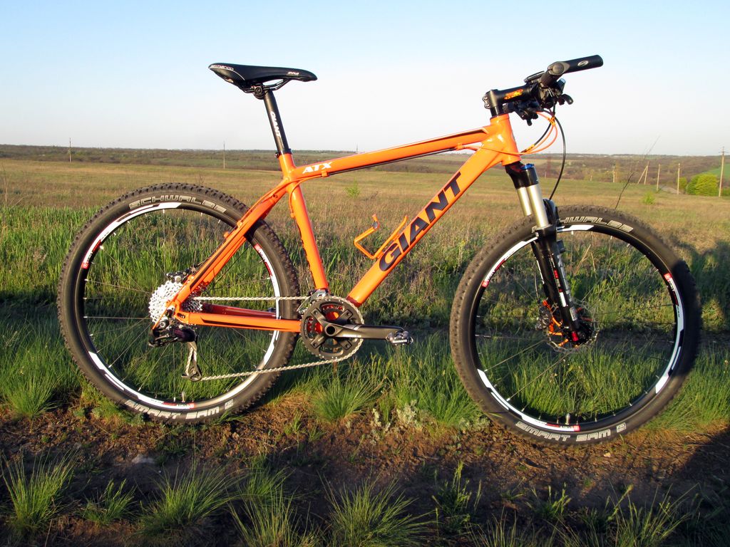

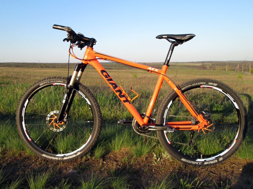

Сообщение #287309 » 28.04.2014 12:36

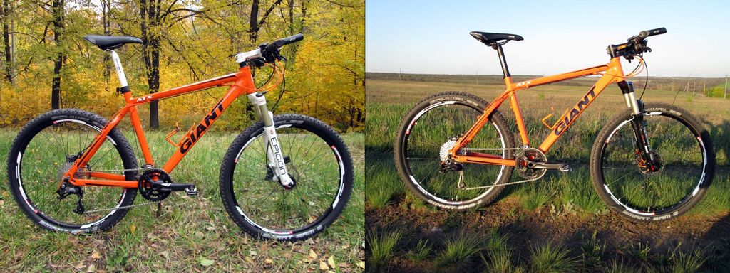

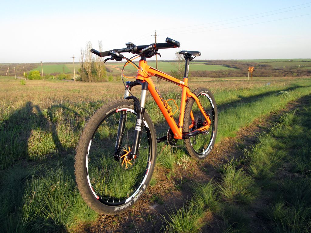

решил я все-таки уйти от белого цвета, а подтолкнула меня к этому замена вилки. вновь установленное оборудование в спецификации обозначено оранжевым цветом.
СПЕЦИФИКАЦИЯ (обновлено 28.04.2014):
Читать далее...
также привел в порядок (укоротил) рубашки и заднюю гидролинию.

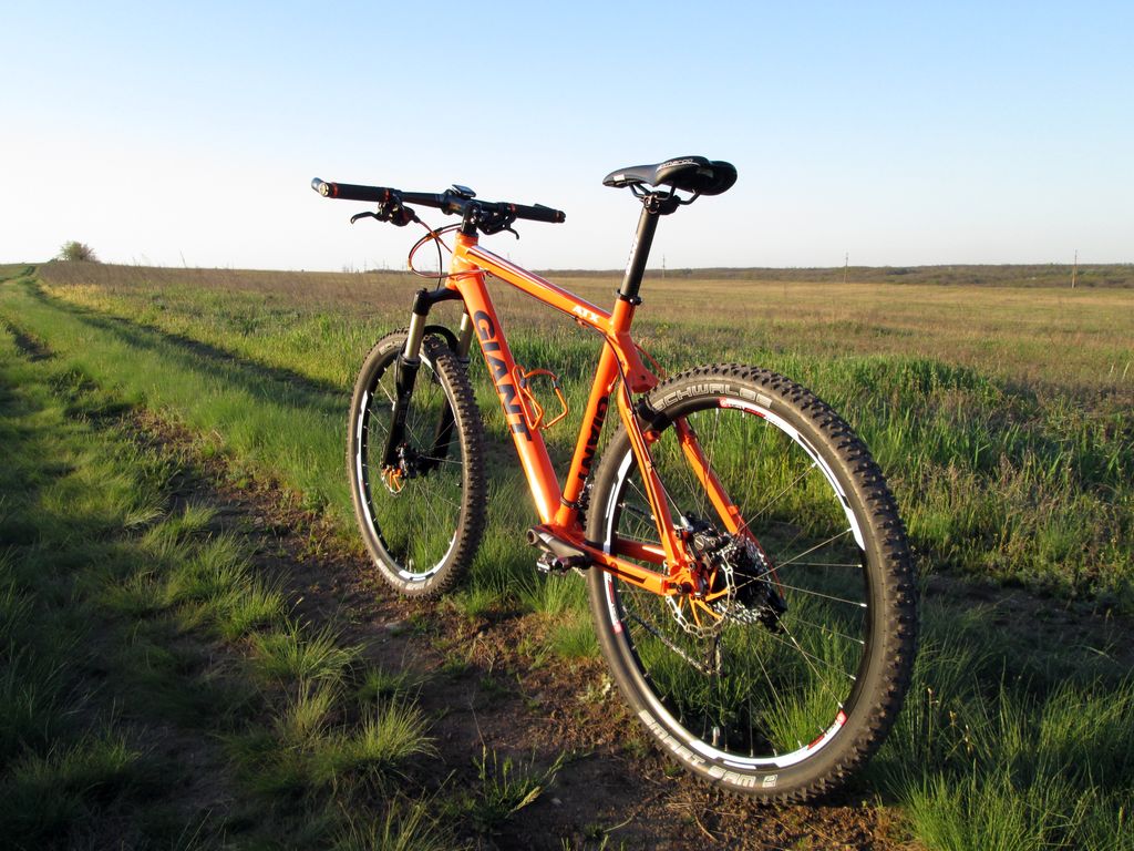

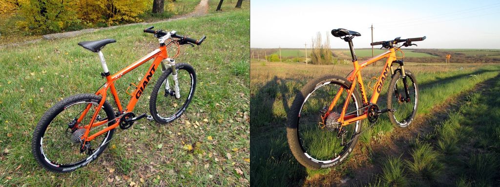

Сообщение #287319 » 28.04.2014 13:00
а вот для сравнения:
А какой вариант нравится вам? БЕЛЫЙ или ЧЕРНЫЙ?
