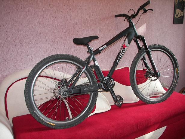

Сообщение #3861 » 21.10.2007 15:02
Вот моя история. Как я понял что мое это прыжки прыжки и полеты я решил занятса одной из не разветых в донецке вело культур это дертом и собрал байк который по моему усматрению наиболие потходит под это. Энакомтесь это мой малыш!

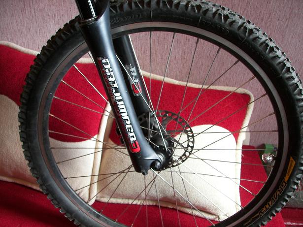

Сообщение #3862 » 21.10.2007 15:12
А вот разные хитрасти и навороты.
Вилка. Вилки рацные и все по своему хорошие. Я перебрал много и понял что вилка для дерта должна быть как можно жожче и надежней и маленький но очень важный нюанс она должна быть с демфером что бы была возможность регулеровки отстрела.
Я выбрал для себя marzocchi DJ 3 и скажу поправде очень доволен!

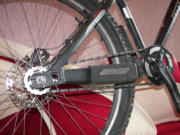

Сообщение #3863 » 21.10.2007 15:18
И так дальше . Для дерта вам не нужно много передачь и переключатели вам будут мешать поэтому нужен сингл-спид.

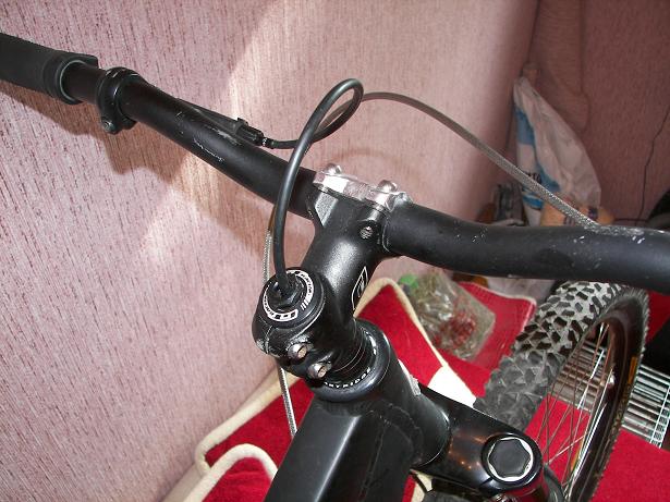

Сообщение #3864 » 21.10.2007 15:34
И под конец тормоза.Они могут быть любыми дисковые либо вибрейки! Но есть один момент как их провести ведь для трюков вам понадобитса крутить руль на 360. обычно на дертовых байках один задний тормоз он ставитса либо через героротар либо с удлененой рубашкой тут все просто! Но пердний,он вобщето не нужен но и с ним не плоха. Так вот я долго думал узновал и акозалось все просто ставитса определеный я карь и трос пропускаетса через рулевую и вся проблема решена. Вот якорь от GT.

Сообщение #3868 » 21.10.2007 16:37
Ну, вел на кровати - сила. В свое время за такое меня жена чуть не кастрировала :lol:
Поздравляю с переходом на более "прыжковый" вел после твоей норки (по геометрии) - кстати что с ней стало?. Ну и хорошо что снова вернулся ;)
Критиковать особо не могу, т.к. моя стихия и познания несколько в ином русле :)

Сообщение #3880 » 21.10.2007 20:30
:o отличный аппарат!
Тоже понравилось расположение на кровати. Подозреваю что тоже был бы не жилец, еслиб так сделал.
Сообщение #3894 » 22.10.2007 11:22
а че епредний тормоз не снял? нафига он тебе на дерте?

d.n.s писал(а):а че епредний тормоз не снял? нафига он тебе на дерте?
я нетолько в дерте катаю и иногда с трпов в лесу или на тереконах прыгаю!
