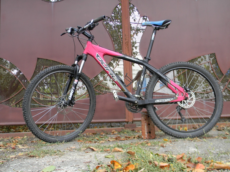

Мой конек, со всеми обновлениями которые сделал за сезон.
Комплектация:
Рама - Ghost Dual World Cup
Вилка - RS Dart3
Каретка - VP на промах.
Рулевая - Monsta
Вынос - GT Ritchey
Руль - ABR (680мм)
Манетки Shimano olivia
Грипсы -Avtor
Резина - schwalbe albert 2.25 сзади и 2.0 впереди
Втулки - Shimano Deore задняя, Qwando передняя
Спицы - DT задние, передние не известной фирмы...
Обода -ХЗ (задний теперь другой, по мощнее, пистонированный)
Кассета - Shimano alivio
Седло - Velo Plush
Подседел - syncros 31,6 длина 450мм
Шатуны (+звезды) - Shimano Acera
Педали SPD-M545
Тормоза Avid Juicy 3.5 (диски 160)
Задний переключатель - Shimano Deore
передний переключатель- Shimano fd-c050

Сообщение #83762 » 17.02.2010 13:42
это че там изолента на пере ??? толку от нее не будет ...
Сообщение #83763 » 17.02.2010 13:44
Короткий и не по размеру (если мы конечно о КК)
Сообщение #83765 » 17.02.2010 13:45
Этот тип на моем велике - Велорадиатор
Кстати как он ему по росту, подходит?
Это не изолента а камера намотанная в два слоя, а на самом уязвимом участке ещё проложен дополнительный кусок камеры. Толк от неё будет.
Сообщение #83767 » 17.02.2010 13:46
ниче так вел, только складывается впечатление, что он тебе маловат...
Сообщение #83768 » 17.02.2010 13:50
Визуально, как по мне, маловат...
Сообщение #83769 » 17.02.2010 13:51
Велорадиатор писал(а):камера намотанная в два слоя
очень смешно смотрится рядом с деором ...
олег писал(а):если мы конечно о КК
вряд ли ... с такой посадочкой можно в парусном спорте выступать ...
Сообщение #83770 » 17.02.2010 13:51
:) все заметили
Радиатор, озвучь свой рост и ростовку рамы
Сообщение #83772 » 17.02.2010 13:57
Это я в зимней одежде такой большой, а вообще, летом, по-меньше буду )))
Назначение у него неопределенное. Хотелось наиболее универсальный, но за такие деньги...
Мне на нем удобно управляется хорошо. Руль такой ширины мне подходит, пилить не буду.
Что мнея в первую очередь поразило, то что я ранньше считал трудными подъемами, сейчас на новом веле, просто почти как по прямой выскакиваю, учитывая даже то что после зимы я в неважной форме. Блокировка вилки тоже мне очень понравилась, разгон заметно ускоряется.
Сообщение #83774 » 17.02.2010 13:59
Рост мой 187, рост рамы... не знаю шас померяю. Это надо длину подседельной трубы ? потом в дюймы переведу.
Сообщение #83775 » 17.02.2010 13:59
Для такого роста рама просто карликовая. К тому же она явно не для КК, больше похоже на 4Х или для слалома.
Синее седло не в тему!
Сообщение #83777 » 17.02.2010 14:04
Длинна подседельной трубы примерно 16 дюймов
Сообщение #83779 » 17.02.2010 14:06
xbz06ee, А я и не говорил что рама явно для кк :)
У меня там еще многое явно не для кк. Если бы вилку по-мощнее оно бы конечно по логичнее выглядело, но на первое время и такая пойдет.
Сообщение #83781 » 17.02.2010 14:08
Ростовка рамы тебе не подходит.
если ты сам этого не замечаешь и не замечаешь того, что тебе сразу все ответили-мы на разных кораблях тогда :nea
Сообщение #83782 » 17.02.2010 14:09
Велорадиатор писал(а):А я и не говорил что рама явно для кк
А для чего тогда у тя дарт стоит с квандо? Для экстриму?
Сообщение #83783 » 17.02.2010 14:11

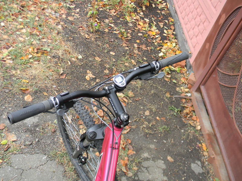

Многое это что? Лично я вижу только широкий руль.
Сообщение #83786 » 17.02.2010 14:17
Сразу купить хорошую вилку и под под 20мм ось я не могу, денег нет. Но в будущем все будет как надо. Я Понял что для КК Моя рама не годится, еще когда выбирал ее. И сейчас с вами согласен.
Когда говорю что мне на нем удобно, не вру и не успокаиваю себя. Действительно удобно, особенно проходить трудные участки стоя, вообще замечательно, наверно заниженный центр тяжести помогает... Все что мне нужно от этой рамы я получил. Выигрывать чемпионаты мира я на ней не собираюсь.
xbz06ee Ну педальки еще - топталки :) И рулевая тоже необычная.
Сообщение #83791 » 17.02.2010 14:24
"Удобно" можно сказать. когда проедешь хотя бы червончик.
А в повороте ты рулем себе ЛОКОТЬ не цепляешь?

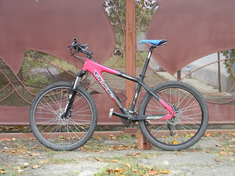

Сообщение #83793 » 17.02.2010 14:29
исходя из картинки....
я при 180 см.. дето приблизительно так же смотрюсь на байке жоны - 16 размер рамы....
маловат однозначно..
и чёто представлял что у тебя другая рама будет)
Сообщение #83796 » 17.02.2010 14:34
олег, С этим рулем я уже проехал не один червончик, он стоял на старом велике сначала. Ни где ничего не цепляет. А на этом проехал как-раз километров десять сегодня, нормально, только высоту седла пришлось изменять один раз...
Кстати запас у подседельника просто огромный можно так вытянуть, что я до педалей не достану. Объясните пожалуйста какое значение имеет высота рамы если седло можно поднимать на любую высоту? Мне правда интересно.
