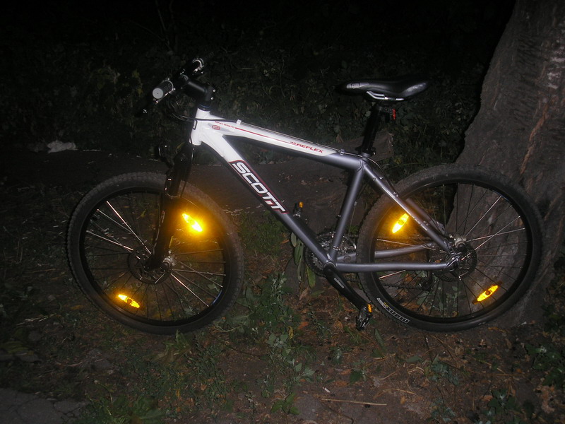

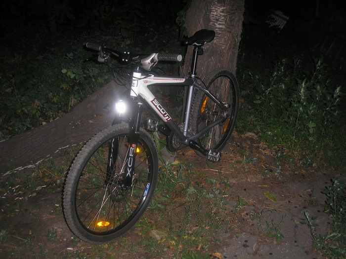

Вот он мой вел, каким он был сразу после покупки. Тип турист, кросскантри. Конечно это не Scott Scale, но машина красивая и надежная. Купил в Донецке, понятно где. Поначалу в какой бы другой веломагазин я ни приехал, все сразу спрашивали, сколько он стоит. Когда я говорил сколько, мне начинали рассказыввать, что у них есть покруче и подешевле. При этом все его разглядывают со всех сторон, обсуждают. Потому что Скотт он и в Африке Скотт... :o
Красным отмечен апгрейд:
Модель - Reflex 45 '07
Рама - Alloy 6061 Reflex geometry (Гидроформовка. Двойной баттинг)
Вилка - Suntour XCR - with Lockout 100mm travel (с блокировкой, гидравлическим демпфером) Rock Shox Tora 302 / alloy steer Coil Spring / Keyturn Lockout reb. Adj. / 100 mm travel (пружина-масло, локаут, регулировка отскока)
Система - Shimano FC-M341, black 42x32x22 T Shimano LX FC-M580 hollowtech 2 44Ax32Ax22 T
Каретка - Shimano BB-TY-30 Shimano Cartridge / 68mm shell
Передний переключатель - Shimano Acera FD-M330/31.8mm Shimano LX FD-M580A / 34.9mm
Задний переключатель - Shimano Alivio RD-M410 24 Speed Shimano LX RD-M581 27 Speed
Кассета - Shimano CS-HG40-8l11-30T Shimano Deore CS-HG50-9 11-32 T
Манетки - Shimano ST-EF35 EZ-fire plus Shimano LX SL-M580 Rapidfire plus / 2 way release w/gear indicator
Обода - Rigida ZAC 19 SLD-Wall, blk anod.
Покрышки - Scott MANX OZON 26 x 2.0 27 TPI
Передняя втулка - Shimano HB-RM 65-CL
Задняя втулка - Shimano FH-RM 65-CL
Спицы - 14 G, stainless
Передний тормоз - Shimano BR-M415 mechanical
Задний тормоз - Shimano BR-M415 mechanical
Тормозные ручки Shimano Deore LX
Рулевая колонка - Ritchey LP Plus
Руль - Scott Comp 620mm, black
20 mm rise 8°, black
Вынос - Hsing-Lung TDS-A 163-8 Scott Comp
4 bolt 1-1/8"" / 6° angle
Седло - SCT-10 SL Reflex 07 Scott Racing
Подседельный штырь - Lee Chi SP-213
Цепь - KMC Z-72 Shimano Deore CN-HG53
Педали - LU-910-S Crankbrothers Egg Beater MXR

скот в натуре и в африке скот. а смотрят и обсуждают - потому шо мало их по сравнению с теми же лидерфоксами. мой вел тоже смотрят и обсуждают, но не потому, шо их мало, хотя тоже мало (я знаю 3 человека, у которых похожий вел), а потому, шо много чего там изменил, сам подогнал, в общем, оценивают готовый результат
Сообщение #5818 » 03.12.2007 17:00
Красивая SСOTTинка! :o Сантур XCR даже скоты не стесняються ставить.
Сообщение #5824 » 03.12.2007 17:45
не ну вел действительно достойный ... пок мере можно не бояться, что он развалится под тобой ... :) :o
и нах пооддирать эти катафоты ... :x
Сообщение #5826 » 03.12.2007 19:47
berz писал(а):и нах пооддирать эти катафоты ... :x
Уже поотдирал спереди и сзади, фонари поставил, все таки надо. А на спицах не знаю, стоит ли, хотя уже думал об этом
Сообщение #5827 » 03.12.2007 19:58
На спицах первым делом ногами повыбивать :) (шутка)
Сообщение #5828 » 03.12.2007 20:01
та ну ... если ездить кк то они сами со временем отвалятся :lol:

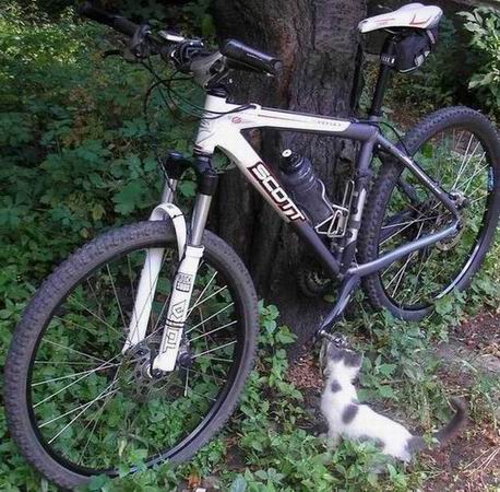

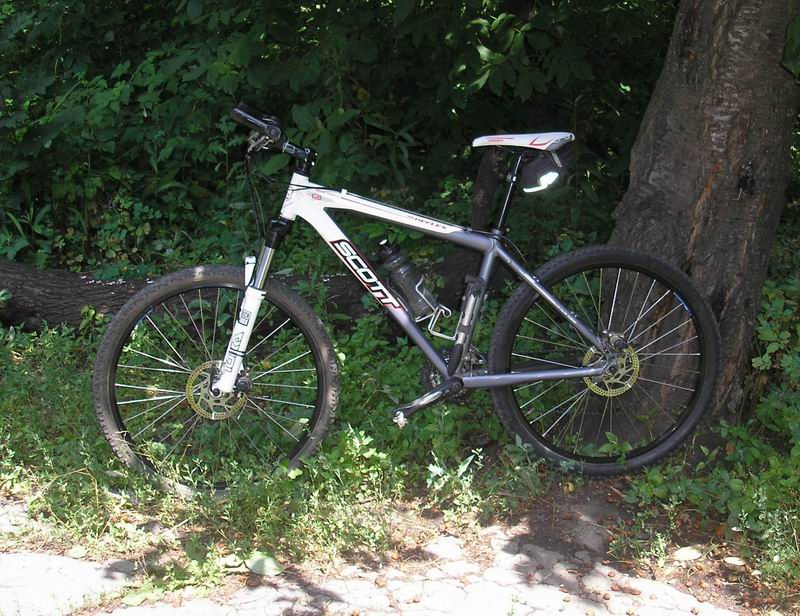

Теперь он стал белоснежным. Новая сидуха Scott Racing и вилка RockShox Tora 302. На очереди смена трансмиссии. :oops:
Котяре тоже понравилось. Они ведь одной масти..:)

О! Какой красивый лебедь вырисовывается :beer: :beer: :beer:
"файрекс" или "стило" ставь- не прогадаешь.
красиво получился
Сообщение #21325 » 16.07.2008 09:14
Гыыы Кошаре понравились кранки:) Белая вилка классно смотрится :o
Сообщение #21326 » 16.07.2008 09:36
Класно получилось вилка действительно в тему :o

Да и Седло тоже в тему!!!!!!!!!!!! :o
solovei
Сообщения: 875
Откуда: Донецк,привокзальный
Сообщение #21337 » 16.07.2008 10:36
Молодец, с новой вилкой поздравляю, седло тоже гут!.
Тока поменяй хомуты на датчике компа на белые.

Аппарат красивый, но не гламурный. Похоже, что собирался для покатушек, а не для самолюбования. Это радует. Верной дорогой идете товарищи!
Сообщение #21535 » 18.07.2008 08:03
Art, когда ты уже трансмиссию поменяеш ?
Сообщение #21543 » 18.07.2008 11:16
та да! Тема, с на столько болтающимися шатунами ездить нельзя!!!! Срочнейшим образом осуществи замену!!!
Сообщение #21546 » 18.07.2008 11:27
Если есть проблемы с системой, то у меня на следующей неделе образуется в результате апгрейда одного из велов практически новая Truvativ G-comp (44-32-22). Пробег - километров 300 не более. Если интересует, сбрось в личку или звякни.
